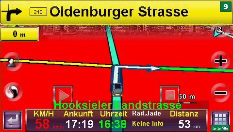

weiß nicht wie das bild jetzt rein kommt aber egal ich meine das km/h hinter der geschwindigkeit 58 in klein und rot möchte es komplett löschen dank im vorraus

Äääääh mit so einer Bunten Landkarte kommst Du zurecht?
Boah da würd ich Blind werden,mit der Zeit. :gap

keine probleme trage sonnenbrille
