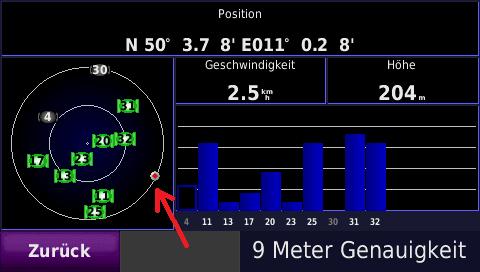

  • Das ist Deine aktuelle Bewegungsrichtung.
    Das Satellitenbild selbst ist genordet.
    Gruss Magic21
