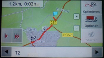

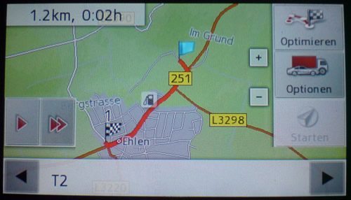

  • Hallo Becker-Freunde,
    habe heute einen massiven Kartenfehler festgestellt. Bitte probiert es selbst aus:
    Von Habichtswald, Im Grund,
    nach
    Habichtswald, Warmetalstraße.
    Bei mir führt die Route im Ortsteil Ehlen von der B 251 rechts ab durch die Straße "Gewerbepark" und dann wieder auf die B 251.
    Da ist keinerlei Logic vorhanden, eigentlich fährt man auf der B 251 einfach gerade aus.
    Bin gespannt ob der Fehler nur bei mir ist.

  • Hallo joshua03,
    genau so sollte das Routing auch sein.
    Ich habe die Einstellung schnelle Route gewählt und werde durch den Gewerbepark umgeleitet.
    W a r u m ????????????
  • Ich habe eben mal die Alternativrouten berechnen lassen.
    Alle 4 kommen zum gleichen Ergebnis.
    Habe unter "Vermeiden" bei den Routenoptionen normalerweise "Unbefestigt" und "Wendemanöver" deaktiviert, sowie "Erlaubnis nötig" auf vermeiden für mich standardmäßig eingestellt.
  • Ist bei mir genauso wie bei joshua03.
    Eventuell Fußgängermodus, Fahhradmodus oder eine der "Vermeiden" Funktionen drinnen?
    Oder bist vieleicht die Route manuell abschnittsweise durchgegangen und hast aus Versehen dabei einen Streckenabsschnitt gesperrt?
    Gruß Thomas
  • nein, alles nichts.
    Bin jetzt nochmals in umgekehrter Reihenfolge gefahren und wieder durch den Gewerbepark.
    Genau so die Meterangaben für Abbiegevorgänge stimmen nicht mehr. Bin längst abgebogen, dann steht immer noch in 20 m abbiegen.
    Dies war am Sonnabend bei meiner ersten Testfahrt nicht der Fall.
  • Hastd du die Route aml über Simultion laufen lassen?
    Wie sieht die da aus.
    Auch durch das Gewerbegebiet oder wie bei joshua03 in dem Bild?
    Gruß Thomas
  • Das ist dann techn. nicht möglich, dass das Gerät ohne äussere Einflüsse, anderen Einstellungen, Sperren, TMC-Meldungen oder Verlassen der Route beim Fahren eine andere Route wählt.
    Da wird garantiert eine Einstellung anders gesetzt, das Handy ist direkt am Navi geparkt oder der Start liegt irgendwo in einem Hof wo das Gerät auf eine Paralellstrasse matcht oder sowas.
    Gruß Thomas
