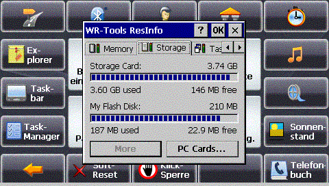

  • Also was Du ohne Probleme wechseln kannst, ist den Inhalt von MapRegions auf der MFD in den Ordner MapRegions auf der SD Karte verschieben.
    Sonst kann ich mir nicht vorstellen, was da alles auf dem Flash sein soll, habe zwar 512MB und ein Haufen Programme, aber nie mehr als 130MB voll.
    Momentan sind es 76MB auf der MFD

    kannst Du mir mal per PN den Inhalt deiner MFD posten ?
    das kann normal nicht sein, daß da so viel Speicher weg ist !

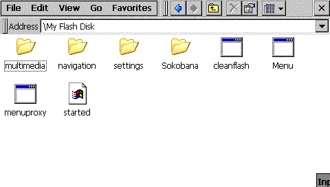

  • Also ich würde mal nachsehen, was in dem Ordner MapRegions auf der Flash Disk ist, da könnten gewisse Schätze verborgen sein, wie POI Files,...
    Das ist das Einzige, was mir jetzt einfällt.
    An sonsten könnte auch ein Defekt vorliegen, wenn eine Datei eine falsche Größe übermittelt, hatte ich schonmal bei Windows.
  • Hallo chris2000k ! ich habe auf meiner MFD keinen Ordner MapRegions !!

    Egal..ich müsste wissen, was auf deiner Flash Disk so viel Platz wegnimmt.
    Das beste wäre, du machst einen hard reset, dann einen Format Flash und dann komplett den Varioskin wieder drauf !
    Dann sehen wir ja, wieviel Platz du dann noch hast.
    Anders kann ich Dir nicht helfen....
  • Dann würde ich mal folgendes machen:
    verbinde Das Navi mit dem PC und kopiere den kompletten Inhalt der MFD auf die Festplatte des PC's und siehe nach, wie groß der Inhalt des Ordners ist.
    Rechte Maustaste Eigenschaften.
    Wenn der auch etwa 200 MB ist gehst weiter rein und nimmst dir jeden einzelnen Ordner vor. bis Du den Speicherfresser gefunden hast.
    Wenn die Dateien nicht so groß sind, liegt ein Fehler vor und ich würde das System nochmal neu aufsetzen.

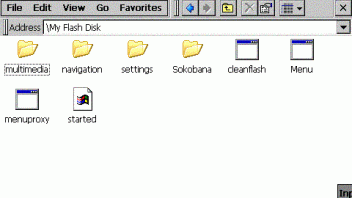

  • Du kannst auch auf dem Ordner rechte Maustaste suchen *.* machen, dann listet er Dir alles auf und das sortierst Du Dir nach größe, dann fällt eine Datei vielleicht auf.
    Ordner glaube ich jedoch werden da nicht mit größe angezeigt.
    Original von Navi-Noby
    Hallo PrinzEmu ! habe einen hard reset gemacht und nur den Varioskin wieder installiert !
    Gruß Navi-Noby !
    ich verstehe nicht, was bei Dir so viel Speicher benötigt....
    Bitte mach es mal so, wie Chris oben beschrieben hat !!
