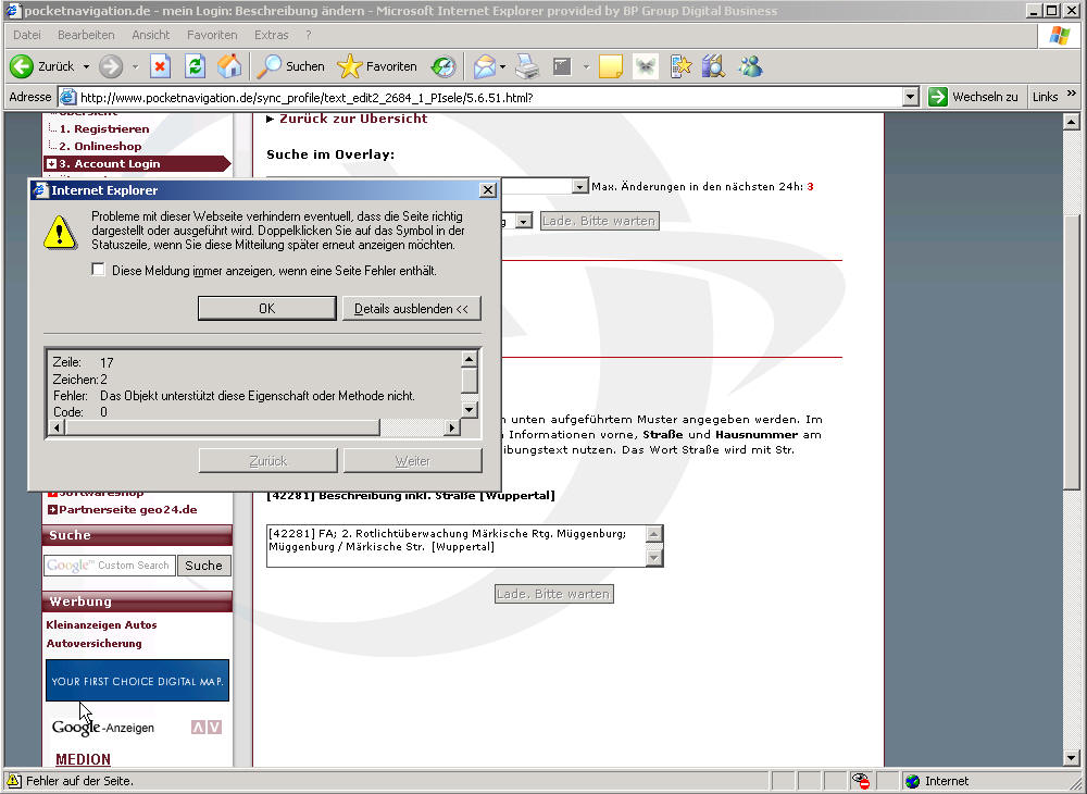

    Das hat aber bei letzten Mal (vorgestern) nicht mehr funktioniert.
    Der neue POI wurde zwar hochgeladen, aber wenn ich die Beschreibung editiere, zeigt der Browser (IE 6.0) im Statusfeld "Fehler auf der Seite", und nichts weiter geschieht.
    Ich habe das inzwischen von verschiedenen Rechnern und Systemen aus versucht, aber immer der gleiche Fehler. Deshalb hatte ich vermutet, daß die HTTP-Seite bzw. das Script von Pocketnavigation fehlerhaft ist.
    Ich habe vorgestern eine Support-Anfrage via e-Mail an Pocketnavigation geschickt, aber von dort antwortet niemand. Der Fehler besteht aber derzeit immer noch (s. Anhang).

    ich habe in der Zwischenzeit einen Test durchgeführt, indem ich statt des IE den Browser Mozilla verwendet habe, um die Beschreibung zu ändern - und da hat es nun funktioniert!!

    Erneut aufgreifen möchte ich das von Thomas genannte Problem, da es meines Erachtens noch nicht zufriedenstellend gelöst wurde und bei mir ebenfalls augetreten ist .. haargenauso!
    Der Fehler tritt auf, wenn man unter POI-Beschreibung seine zu ändernden POI anzeigt und dann auf dieser Seite entweder auf den Button "POI-Suchen" oder "Text ändern" klickt.
    Einen Screenshot dazu werde ich nicht hochladen müssen, da die Anzeige identisch dem von Thomas ist.
    Trotzdem hier der Inhalt der Fehleranzeige:
    Zeile: 17
    Zeichen: 2
    Fehler: Das Objekt unterstützt diese Eigenschaft oder Methode nicht.
    Code: 0
    URL: (Hier die URLs der entsprechenden Seiten - kann ich dir gern mal persönlich mailen)
    Da schreibst, dass es oft an der lokalen Konfiguration liegt. Das mag ja sein, aber ich denke, dass es auch in eurem Interesse ist, dieses Problem zu beheben.

    Ich habe folgende Konfig: Windows XP, IE 7 und Norton Internet Security 2009. Bei allen Komponenten bin ich auf dem neuesten Softwarestand.
    Ich habe nach und nach meine Sicherheitseinstellungen (in eine eigentlich inakzeptablen, unsicheren Weise) deaktiviert - also Firewall aus, erweiterter Schutz aus, Pishing aus, alle Skripts zugelassen, etc.
    Wenn es an meiner lokalen Einstellung liegen soll, dann würde es mich sehr interessieren, was ihr denn für eine Einstellung nutzt.
    Vielleicht solltet ihr die Progammierung der Seite überprüfen.
    Die Nutzung eines anderen Browsers - wie bei Thomas - kommt leider nicht in Frage.

    Gerade eben habe ich im Bereich: Beschreibung ändern in meinem Login einen Text bearbeitet und es hat wunderbar geklappt. Meine Konfiguration:
    Vista, IE 7.0, Windows Firewall, AntiVir
    Oftmals schreiben die die Virenschutzprogramme wie Norton oder Kaspersky Einträge in den Standardbrowser, so dass Verbindungen zu Seiten mit bestimmten Begriffen blockiert werden, zum Beispiel: Kundenserver. Darum greift in dem Fall das Deaktivieren nicht, weil die Einträge im Browser noch vorhanden sind. Im IE 7.0 ist es unter -> Internetoptionen -> Inhalte -> Inhaltsratgeber

    Ich habe noch mal alle Einstellungen überprüft - auch den Inhaltsratgeber. Der ist im Übrigen bei mir deaktiviert.
    Was mich nur wundert ist folgender Sachverhalt:
    Das Ziel des Buttons "POI-Suche" auf den Seiten "Meine POI-Beschreibung", der nach einer Auswahl folgenden Seite "Suchergebnisse" und der Seite "Beschreibung ändern" sind dieselben. Nur beim Anklicken des Buttons "POI-Suche" auf der Seite "Beschreibung ändern" tritt der oben beschriebene Fehler auf - derselbe Fehler wie beim Anklicken des Buttons "Text ändern, wodurch die Übernahme meiner POI-Beschreibung verhindert wird und dadurch meine POIs nach 48h ohne Änderung der Beschreibung wieder gelöscht werden.
    Übrigens habe ich von verschiedenen PCs aus probiert die Beschreibungen zu ändern. Alle leider ohne Erfolg ?(
