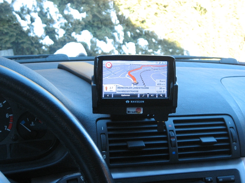

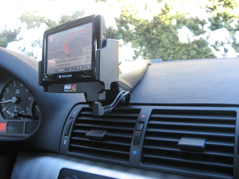

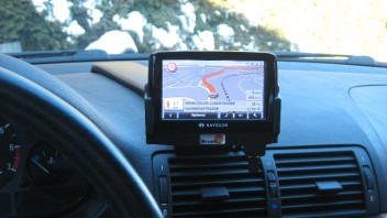

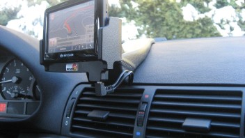

  • Habe jetzt alles verbaut, bin echt hochzufrieden. TMC-Empfang ist perfekt und die Position des Navi's auch. Den Adapter um von Waeco auf Brodit zu kommen habe ich mir selbst in Alu 3D gefräst (Habe beruflich die Möglichkeit) da es sonst mit der originalen Adapterplatte alles zu vuliminös ausgesehen hat. Fotos habe ich mal angehängt...
