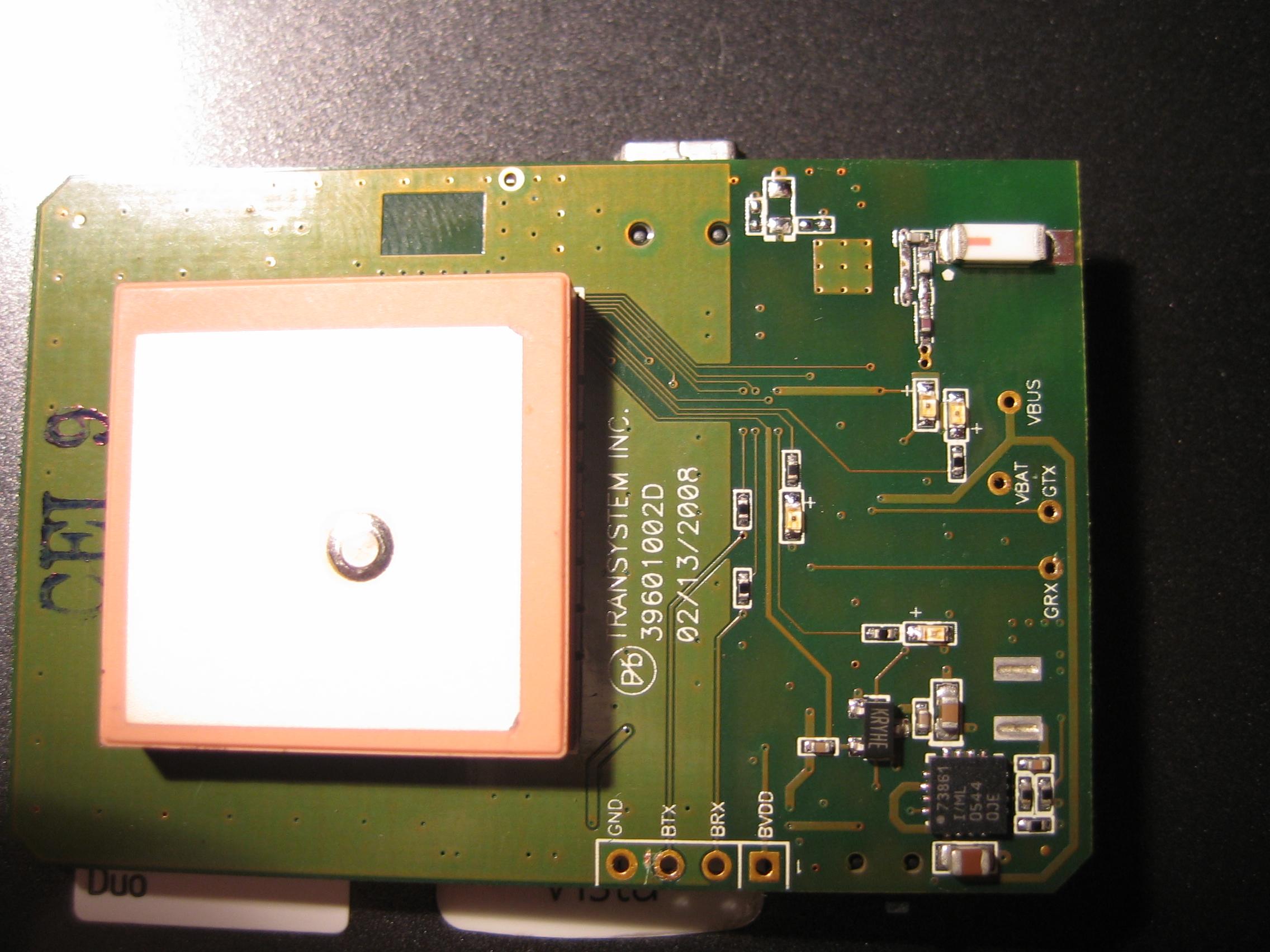

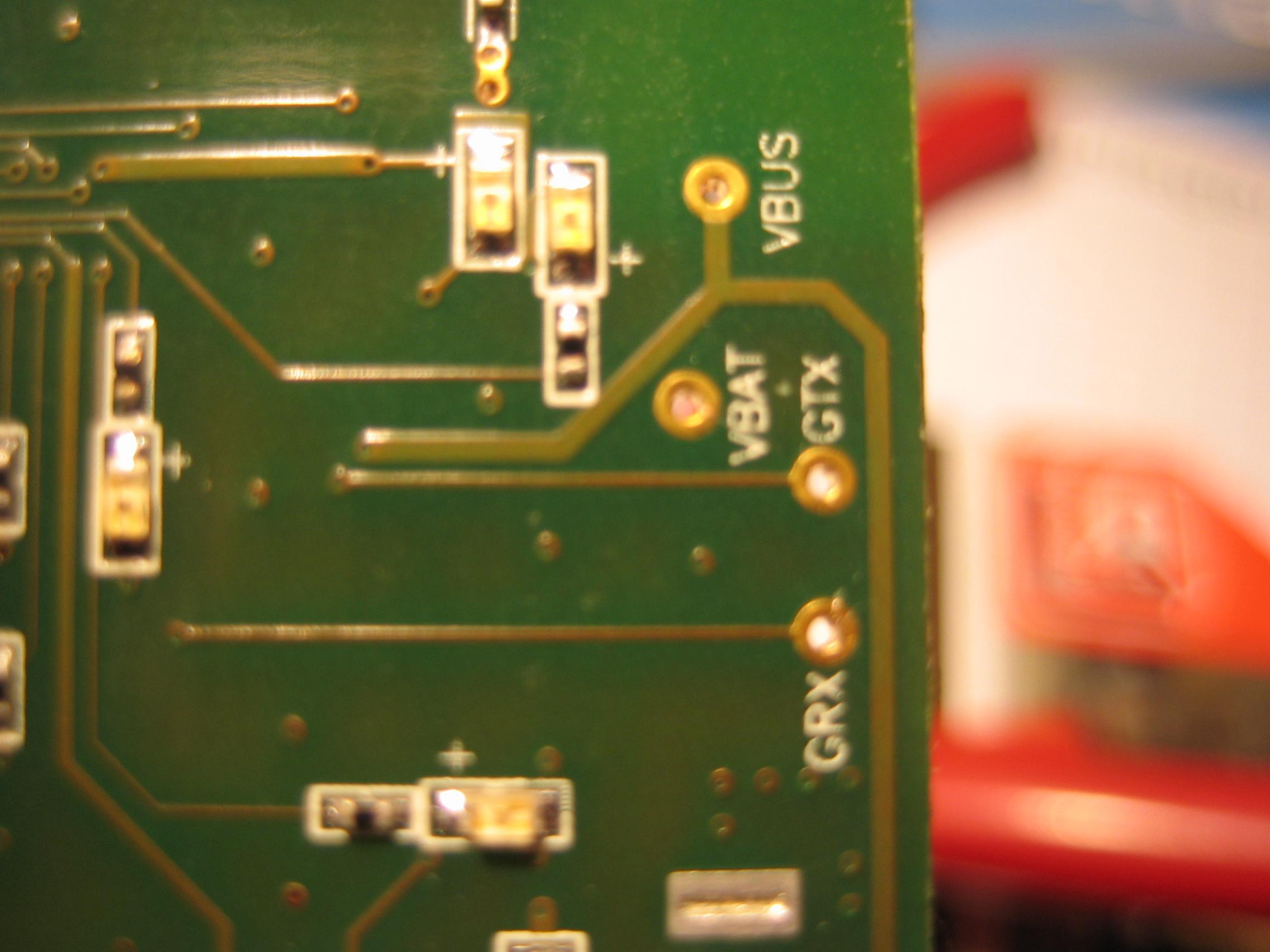

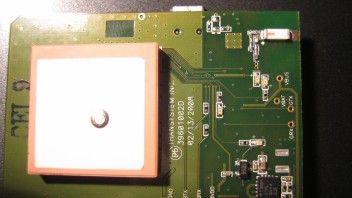

    ich habe einen neuen i-Blue ersteigert. Doch leider will er nicht so wie ich will.
    Ich habe schon gelesen das man zum umprogrammieren einen Widerstand einlöten muss, um es zu können nur leider sieht bei mir die Platine etwas anders aus und ich habe es schon Versucht nur geht des leider immer noch nicht.

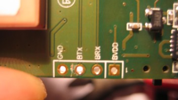

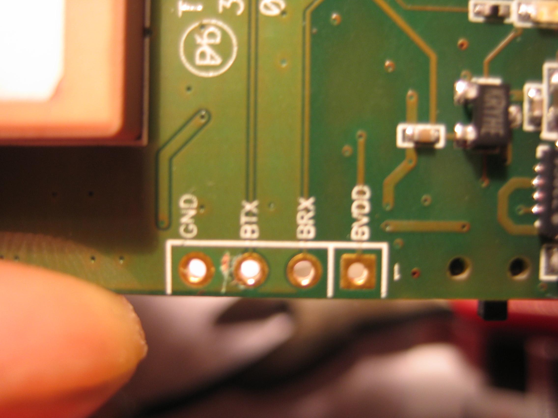

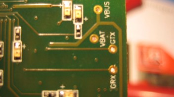

    Auch will ich den rx und tx Aus- bzw. Eingang finden weil ich die an meinen uc anlöten will und die finde ich aber auch nicht da bekomm ich nur müll.
    Habs auch schon mit und ohne Pegelwander versucht ohne erfolg..
    Kann mir da vielleicht einer weiterhelefen.
    Danke im vorraus
    hab noch Bilder angehängt.
    Eigentlich ist da ja schön rx und tx zu sehen nur bin ich glaub ich zu blöd
  • also was ich herausgefunden habe ist das der brx anschluss den kann ich an meinen uc anschließen und per rs232 an pc ausgeben aber
    umprogrammieren kann ich garnix.
    Wenn jemand da weiter helfen kann wäre ich echt super glücklich

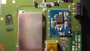

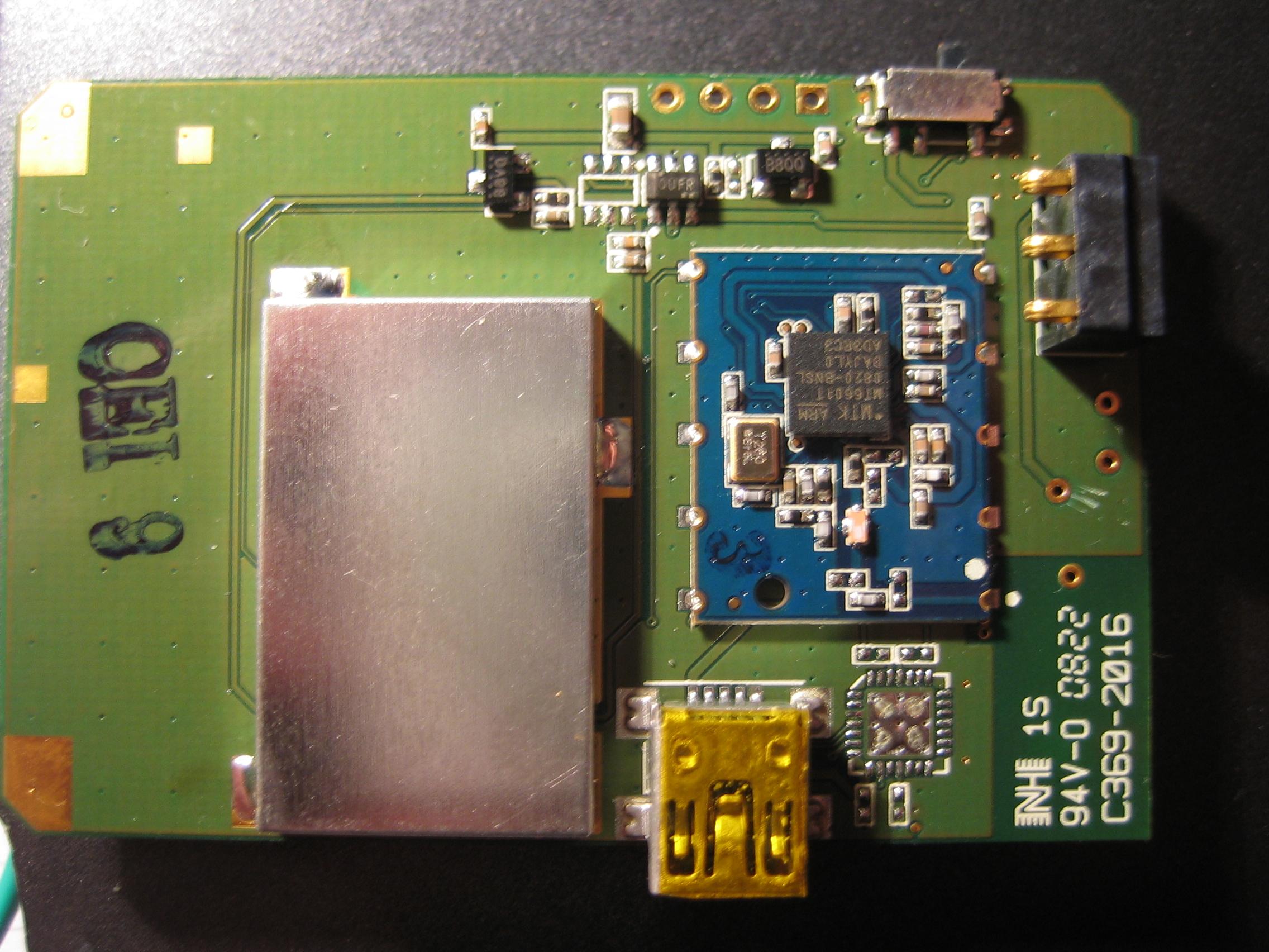

  • schade das keienr was weis über den empfänger
    ich wäre auch interessiert das Blutooth zu überbrücken weil wenn ich mit rs232 auslesen will geht er immer in den stromsparmodus
    naja vielleicht hilft mir ja noch einer
    Danke
  • Juhu ich hab es geschaft die MAus zu Programmieren.
    Da es sich um einen MTK Chip handelt braucht man die Richte software.
    Die gab es in folgendem Thread:
    Thread
    So jetzt muss ich nur noch herausfinden wie ich es umgehen kann das die maus in den schlafmodus geht wenn ich nicht mit bluetooth drauf zugreife
