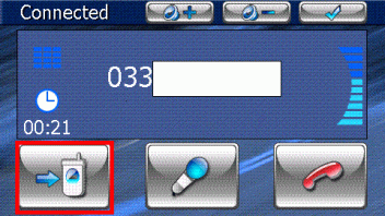

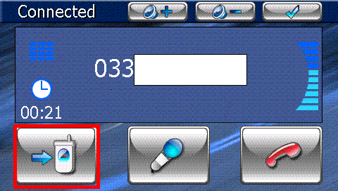

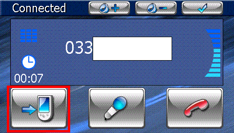

Ich hab mal zwei Bilder angefügt, da sieht man, wie man das Gespräch vom Navi zum Handy (1.GIF) und dann vom Handy zum Navi (2.GIF) übergeben kann, danach klappts dann mit dem Ton.
Schön wärs, wenn das nach dem Annehmen des Gesprächs automatisch gehen würde...
