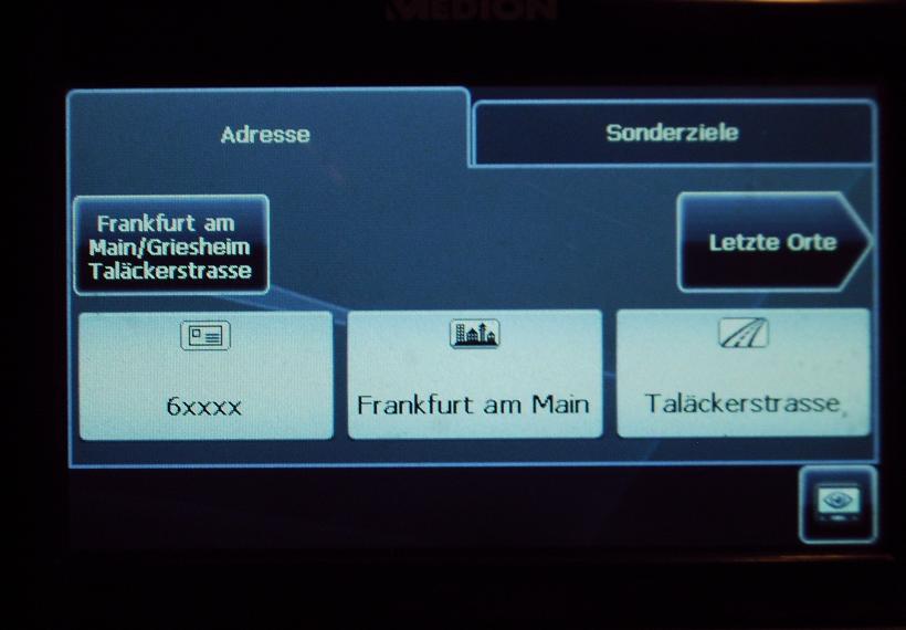

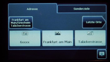

    Ich habe ein Medion MD 96390 (P4410) mit Gopal Navigator 3PE und benutze von Beginn an den Simply Black Vario Skin 2.
    Leider kann ich meine Favoriten nicht aufrufen, weil immer direkt die Homefunktion angeht. Doppelklick wird irgendwie nicht akzeptiert, trotz Kalibrierung und neuer Einstellung der Displaysensibilität. Zudem hat sich jetzt meine Anschrift geändert, ich kann die neue aber nicht speichern, weil ich eben die Favoriten nicht aufrufen kann.
    Nochmal deutlich, egal ob ich einfach oder doppelt auf "Home" oder das "Fav.-Sternchen" tippe, immer geht nur die Homefunktion an. Und diese Adresse stimmt leider nicht mehr...

    Wenn Du in der Map auf den Stern für die Home-Funktion klickst und sich diese öffnet, ist doch in dessen Screen an der gleichen Stelle der Button mit dem gelben Stern. Wenn Du ihn klickst bevor das Skript mit leichter Verzögerung die Home-Funktion weiter abarbeitet, landest Du doch im Favoriten-Menü.
    Deine veraltete Home-Adresse ist in \Storage Card\Sokobana\Koord\home.3na gespeichert. Benenne diese Datei einfach mal um. Dann solltest Du die neue Adresse beim nächsten Aufruf der Home-Funktion hinterlegen können.

  • @ TeeSteinchen: Danke für den Tipp!!! Ich habe die Datei "Home" gelöscht und beim Aufrufen der Homefunktion die Koordinaten/Adresse neu eingegeben. Läuft super. Jetzt kann ich auch nach dem Klick auf "Home" das Favoritensternchen sehen und anklicken. Das war nämlich vorher nicht sichtbar.
