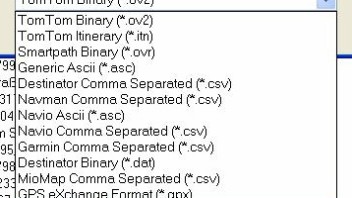

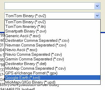

  • Ja und bitte gleich ne kleine Anleitung, wie man das genau macht. Habe hier vom FN6 POis und weiß nicht, wie ich die in meinen F10 reinbekommen soll. Das Format ist *.opm und *.dat.
    Das komische POI-Edit weiß damit auch nix anzufangen, geschweige denn das es KML-Dateien erzeugen kann. Gibt's da noch andere Software, die sowas konvertieren könnte?
    Danke
    Zonediver
    Original von Zonediver
    Hallo
    POI-Edit kann KML-Dateien erzeugen... aber eben nicht aus jeder Vorlage. Was für "FN6 POI's" sind denn das genau bzw. woher stammen die?
    MfG
    hehe
    Hallo
    Hehehe... dann lad sie Dir doch als Overlay für TomTom runter und konvertiere sie mit POI-Edit... :D
    MfG
  • Jo das is ned gute Idee - und wo bekomm ich die?
    Danke :D
    Edit: Habs schon :D
    Danke nochmal für die rasche Hilfe!
    Edit2: Geht leider nicht - bekomme den Fehler "Faild to set data for "lastKMLSearchDir" - was is da los??? X(
