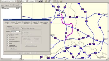

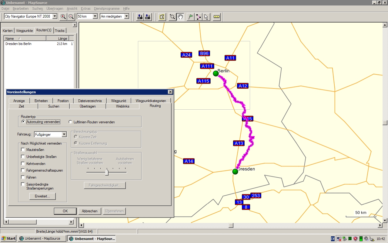

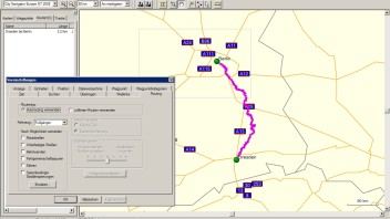

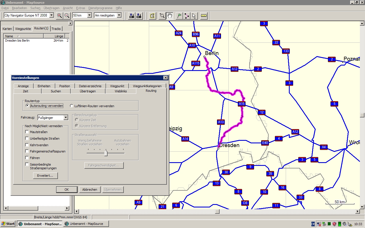

ZitatOriginal von 4brainwave
...aber auch die "angenehmere" Darstellung.:D
Ich finde die Darstellung der 6.141 auch angenehmer, da sie eher die des Nüvi entspricht.
Beim Erstellen eigener Routen oder Tracks ist die verbesserte Darstellung sehr hilfreich, weil man die "Qualität" der Straßen besser erkennt als vorher an den schwarzen Strichen.:)
Ich hab die 6.13.4 und die 6.14.1 parallel installiert und Unterschiede im Autorouting bei identischer Strecke und Einstellungen festgestellt, kann das jemand bestätigen?

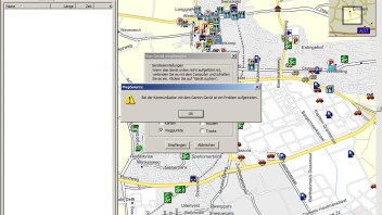

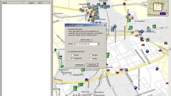

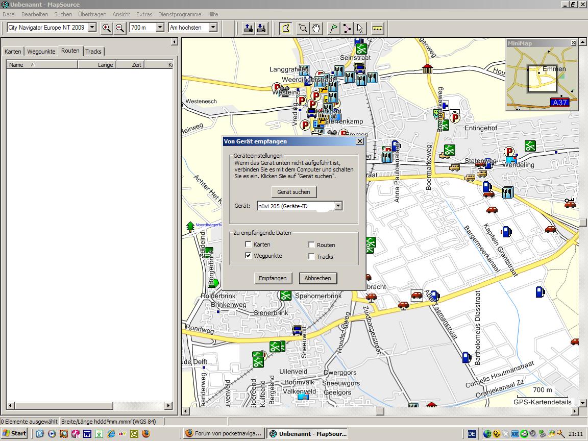

Soooooo,
ich habe jetzt noch mal verschiedene MapSource Versionen auf dem PC von
Sohnemann installiert, um noch mal eine Vergleichsmöglichkeit zu haben.

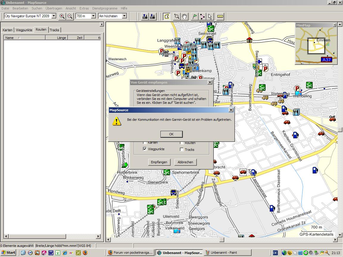

Immer noch kein Datenaustausch zwischen Nüvi und jeglicher MapSource möglich ![]()
Wird zwar von MS immer wieder erkannt, aber danach ist Ende der Fahnenstange!
Danach Nüvi formatiert, eine mir bekannterweise funktionierende Sicherung wieder aufgespielt.
Nüvi navigiert so gewohnt wie vorher, aber ein Datenaustausch zwischen Nüvi und MS ist immer noch nicht möglich ![]()
Also deutet meiner Meinung nach wohl alles auf einen "Dachschaden" beim Nüvi hin, sprich Garantiefall.....................!!
Werde es aber beim Kollegen an einer funktionierenden MS zusätzlich nochmal testen.
Da meine bessere Hälfte aber ab Montag das Nüvi für ca. 2-3 Wochen täglich braucht, werde ich mit der Garantiemeldung wohl noch bis danach warten müssen da die Abwicklung lt. Service bis ca. 10 Tg. dauern kann.
Wenn jemand noch eine Idee hat, bin ich mal gespannt................
Idee habe ich leider keine, was sagen die Experten in München dazu?:)
Habe jetzt das Nüvi mal in den Wartungsmodus geschickt und die Benutzerdaten gelöscht.
Als Ergebnis kann ich ab sofort zumindest wieder Wegpunkte mit MS vom Nüvi bei MS einlesen, senden geht immer noch nicht!
>Edit<
Hat einmal geklappt, dann war es wieder vorbei.............
Alte Dr...kiste ............. :angryfire
Habe die ganze Sache noch mal mit 3 anderen Nüvis bei mir und Sohnemann an den PCs getestet.
Absolut keine Probleme damit, also ist das Nüvi teilweise hinüber .............. ![]()
Das es im Zusammenhang mit der neuen MapSource - Installation aufgetreten ist war wohl nur purer Zufall........................
Ja, ist so. Bei aller Kritik an 6141 sind mir bisher noch keine "irrwege" empfohlen worden, was unter der 6137 doch ab und zu vorkommt.
Danke, also hat die 6.14.1 auch Vorteile.:)
Jetzt muss GARMIN nur noch die negativen Eigenschaften abstellen, damit man die alte Version irgendwann deinstallieren kann.
