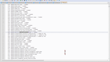

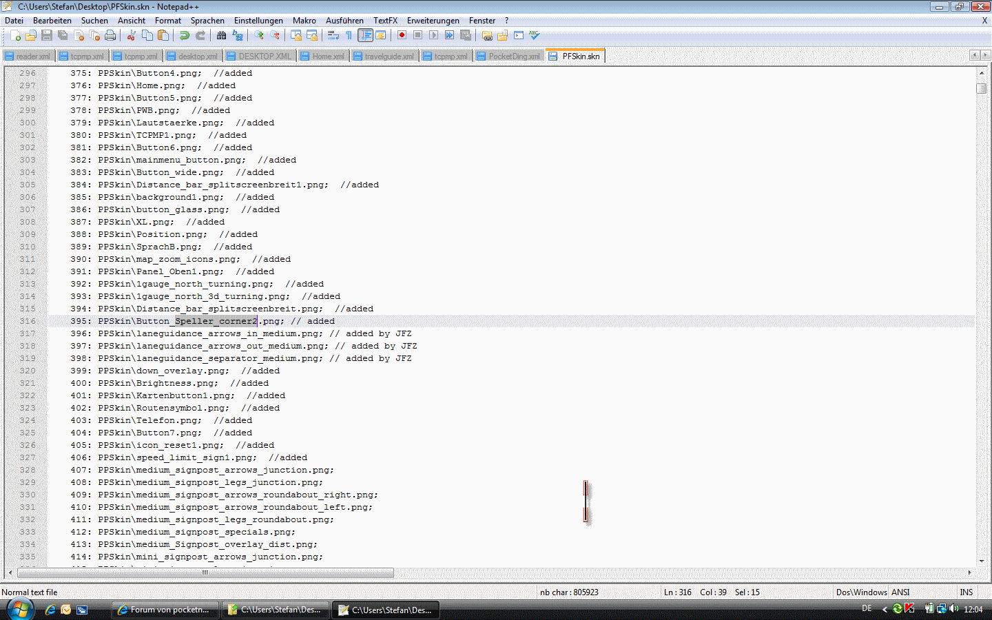

hast du denn schon versucht die psfskin.skn mal mit dem Skinbuilder neu zusammenzusetzen
ich hatte in meiner schon einige anpassungen,
die sollte nur zum testen für die homefunktion sein

* hast du denn schon versucht die psfskin.skn mal mit dem Skinbuilder neu zusammenzusetzen
die sollte nur zum testen für die homefunktion sein *

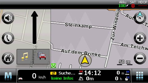

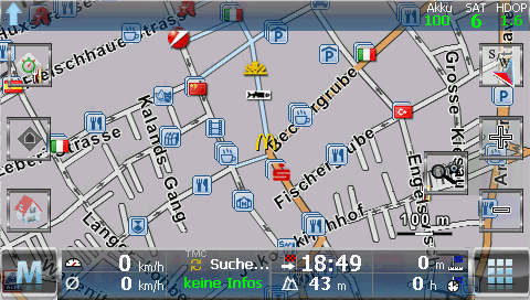

So meine vorerst vorüber gehende Problemlösung !
Und zwar habe ich das Grüne Symbol Poiwarner Button versetzt.
Dieser hat wohl die gleichen Positionen wie der Home Button gehabt.Und zwar hat das Symbol ganz links oben in der Ecke gesessen, wenn man ein Bild zurück geht, sitzt hier auf der Position genau der Home Button.
Gleiche Probleme hat man ja wohl, wenn man in die Karte klickt um ein Poi anzuklicken, klickt man links unten wo sonst (wenn aktiviert) der Sprachbutton sitzt,kommt der Piepton und Abfrage nach dem Ort obwohl man ja den Poi erklärt haben möchte ! So sind die Button zwar nicht mehr sichtbar wenn deaktiviert aber scheinbar immer noch aktiv.
Dadurch bedient man Dinge die man in diesem moment gar nicht bedienen möchte. Ich schätze mal was ich möchte versteht kein Mensch !
Ich allerdings habe gemerkt das ich mich wohl selber mal drum kümmer muß wie man Button setzt und aktiviert !!
