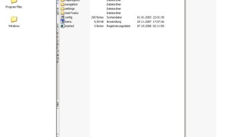

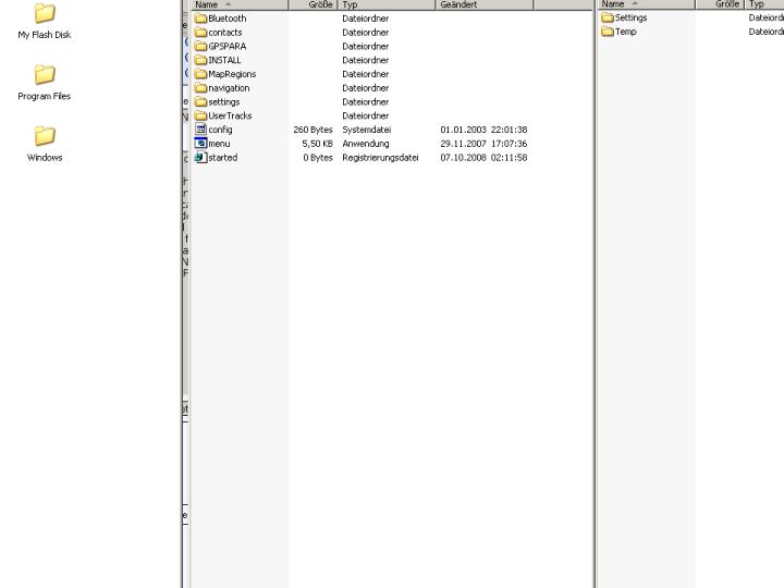

    Im Navi gibt es zwei Verzeichnisse \My Flash Disk (mit allen Dateien) und \MyFlashDisk (Settings, Temp).

    die einzige Möglichkeit dein Problem zu lösen ist ein Backup Program. Da gibt es hier das ASU. Schau mal Hier ---> LINK
    Am Ende des ersten Postings befindet sich der Download. Du solltest aber alles genau durchlesen.
    ich habe bei mir fast den gleichen Fehler gehabt, ständig war der zweite Ordner "MyFlashDisk" nach einem Reset bzw. wenn ich mein Handy über Bluetooth betrieben habe. Jedesmal wenn dieser Ordner da war, waren meine Favoriten weg, Geräteeinstellungen in englisch und beim einschalten wurde immer gefragt ob ich das Programm kennen lernen will. Den Ordner habe ich über den PC jedesmal gelöscht und dann war nur noch der Ordner "My Flash Disk" vorhanden, meine Favoriten wieder da , Geräteeinstellungen wieder in deutsch und das Programm lief ganz normal.
    Seit ich auf 3.6 geflasht habe und alles neu aufgespielt habe läuft alles zur besten Zufriedenheit, kein Aufhängen, kein Stottern. Habe nur die Telefonsoftware herunter genommen.
