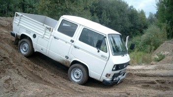

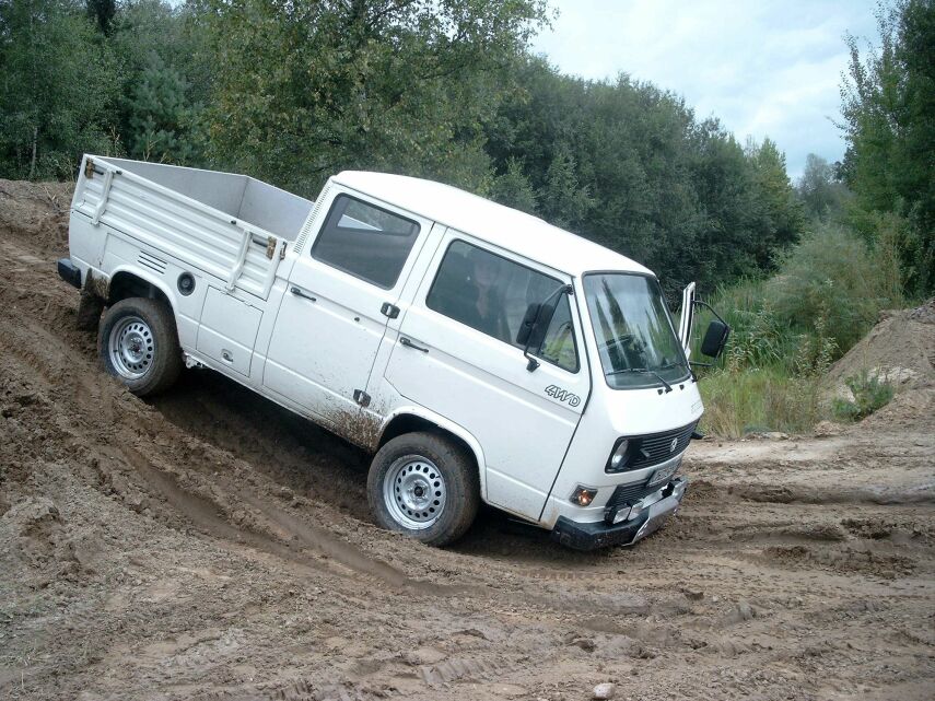

    und ich fahre eine syncro T3 doka
    habe aus einen bulliforum eure seite bekommen
    ich möchte bei meinen becker 7926 den anzeigepfeil ( der , der mir sagt wo ich gerade bin ) gegen ein bild von meinem wagen austauschen.
    könnt ihr mir weiterhelfen, bin in diesen dingen nicht gerade bewandert und bräuchte da mal eure hilfe,
    wird das in dem kartenmaterial oder im becker selber gemacht ?
