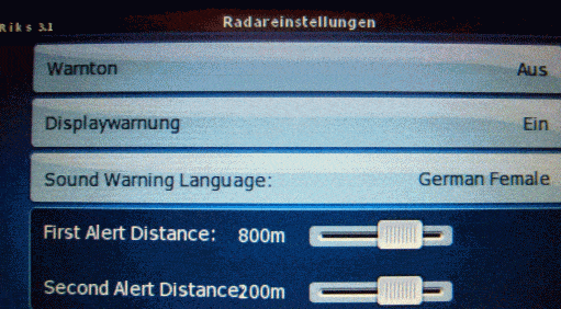

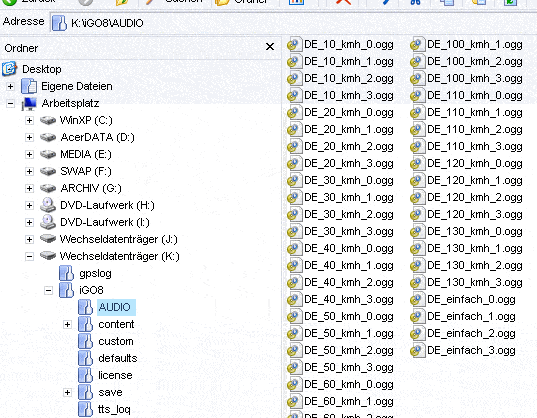

Hallo einen Gruß in die Runde, ich besitze sei Juni eine Navgear 43GT-3D
und komme Dank auch diesem Forum, damit zurecht. Ein Problem habe ich mit der Ansage der Blitzer.Ich arbeite mit dem Skin von Riks (z.Zt Vers. 3.1), ich habe auf der SD-Karte unter Mobile Navigator/content/ den Ordner AUDIO erstellt und in diesen die enpackte Datei audio german female eingestellt. lt Anleitung von Riks soll man die *.ogg Dateien with voice einstellen. Welche Voice meint er.
joergd kannt du vieleicht eine geaue Anleitung geben oder deine Verzeichnisangabe hier abbilden.

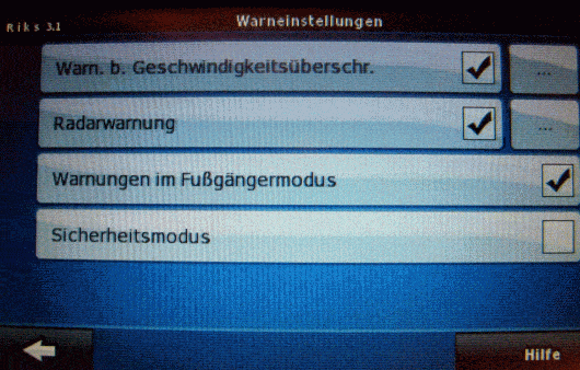

habe da die Verzeichnisstrutur vom iGO8/AUDIO-Ordner, unter Wechseldatenträger K bei mir, und wie ich den Sound im Display unter Warnungen/Radarwarnung/ eingestellt habe.
Die Stimme ergibt sich aus dem entzipten (der muss entzippt werden)heruntergeladenem Voice-file-zip von Ricks. Die einzelnen Töne kann man austauschen, wenn das Format stimmt und die Datei entsprechend benannt wird.
Außerdem habe ich in dem Ricks-Skin noch die mobilen und Ampelblitzer ausgeschaltet, sonst ist er nur am quacken."Warnton aus" heißt, dass das iGO-eigene gepiepe ausgeschaltet wird und nur die Stimmfiles vom Audio-Ordner aktiv sind.
Super, danke Joergd,
ich hatte das Verzeichnis "AUDIO" auf der falschen Ebene angelegt, im Verzeichnis content. Nach der Änderung funktioniert es
