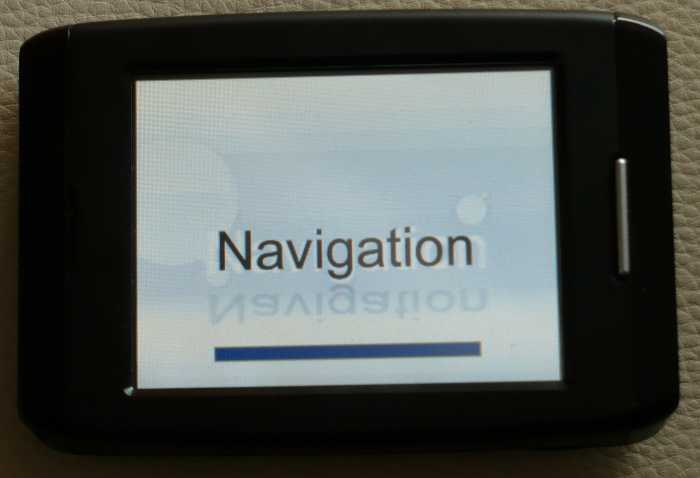

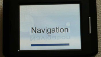

  • Guten Tag
    Ich verfolge schon länger diesen Beitrag...ich habe auch ne menge rumgetestet mit Navigon 6 /7
    usw. Nur bekomme ich die Software nicht zum laufen...habe nun die Originale Dach Karte zerschossen.
    Wie ich ein Reset mache weiß ich hat auch soweit funktioniert trotzdem bleibt das gerät beim Ladebalken stehen und nichts geht mehr .
    ich glaube wie gesagt das die Originale Dach Karte def. ist
    Meine Frage hat eventuell jemand eine Sicherheitskopie von seiner Karte gemacht und ich könnte die eventuell per ICQ oder Email geschickt bekommen, so könnte ich eventuell das Gerät in den Original Zustand bringen um so das Navi nochmal nutzen zu könne.
    Vielen Dank für die Hilfe
