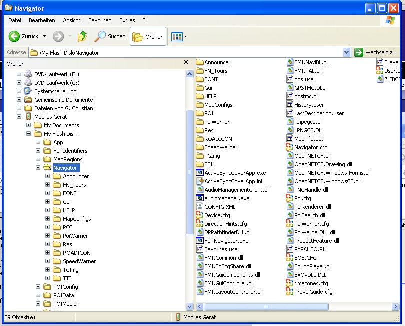

    Was kann ich tun damit die Navigationssoftware wieder funktioniert. Mit Active Sync kann finde ich zwar noch einen Ordner mit Navigation, kann aber keine Verknüpfung erstellen.

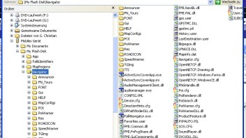

  • Hallo, in den gepackten Dateien des Content-Ordners ist auch der Navigator.
    Auf meiner DVD ist es der Ordner {B3AA8435-48E9-4CB8-83FA-BB6A7E2201E1}
    wenn nicht dann mal der Reihe nach die Ordner öffnen, den Navigator entpacken
    und auf das Gerät rüberkopieren. Wenn Aktive-Sync noch funkt sollte das kein
    Problen sein.
