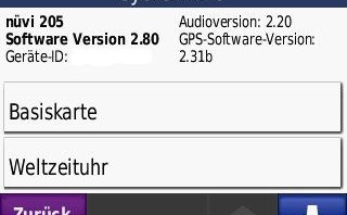

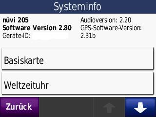

    ich hab das 205T (ist fast Identisch) und bin damit sehr zufrieden.................... :D
    Versuch mal folgendes:
    Nüvi an den Webupdater, dadurch die 3.10er SW drauf laden.
    Weiter per Webupdater und dadurch die GPS-Software updaten.
    Dann das Nüvi abkoppeln und testen...............
    Mir persönlich gefällt die 2.80er SW am besten und wenn Du sie dann nach dem Testen auch drauf haben willst, kannst Du sie hier ziehen:
    www.garmin.com/software/nuvi2x5_regionfileonly__280.gcd
    Jetzt mußt Du diese Datei umbenennen in GUPDATE.GCD und in den geöffneten Ordner Garmin auf das Nüvi kopieren und die dort evtl. vorhandene gleichnamige Datei ersetzen.
    Danach das Nüvi vom PC abkoppeln, starten und alles kommende mit Ja und Amen betätigen................. ;)
    Bei mir läuft es damit super........................ :D

    Ich habe gelesen Firmware 2.8 wird von vielen bevorzugt: wird das mit 2.8 besser?

    Diese These kann ich trotz bedampfter Frontscheibe in verschiedenen Fahrzeugen in keinster Weise bestätigen : drink
    Aus meiner persönlichen Sicht ist das wg. langfristiger Erfahrung meinerseits einfach Hokuspokus :)
    Wie schon weiter oben im Thread erwähnt läuft es mit der SW 2.80 bei mir Perfekt - trotz ominöser Frontscheibe (mein Opel hat die auch)...................... :D
