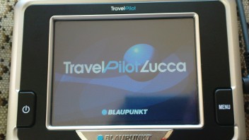

  • Hallo Leute brauche ganz dringend Hilfe.
    Habe ein Lucca 3.3 mit DACH mein 2 jähriger Sohn hat damit rumgespielt und ich habs nicht mitbekommen. Nun ist folgendes ich kann das Gerät einschalten und es bleibt beim Startbildschirm stehen.
    Ich dachte das ich das Problem mit dem Firmware-Update behoben kriege aber geht noch nicht. :-D)
    Weiß nicht mehr weiter habe auch gelesen das die Update Struktur falsch seien soll vielleicht kann mir jemand detalliert für ganz doofe schreiben wie die Struktur im einzelnen aussehen muß. Meine sieht genauso aus wie die vom Update aussehen soll laut Blaupunkt. Wie gesagt habe vom Lucca noch keine Ahnung bei Navigon sieht es da schon anders aus.
    Also lasst mich bitte nicht hängen und helft mir wenn ihr könnt.

  • Ja habe das richtige Update genommen. Zum Thema Recovery DVD muß ich leider sagen habe ich nicht. Habe das Gerät mal ersteigert ohne weiteres Zubehör nur Ladekabel und Halterung.

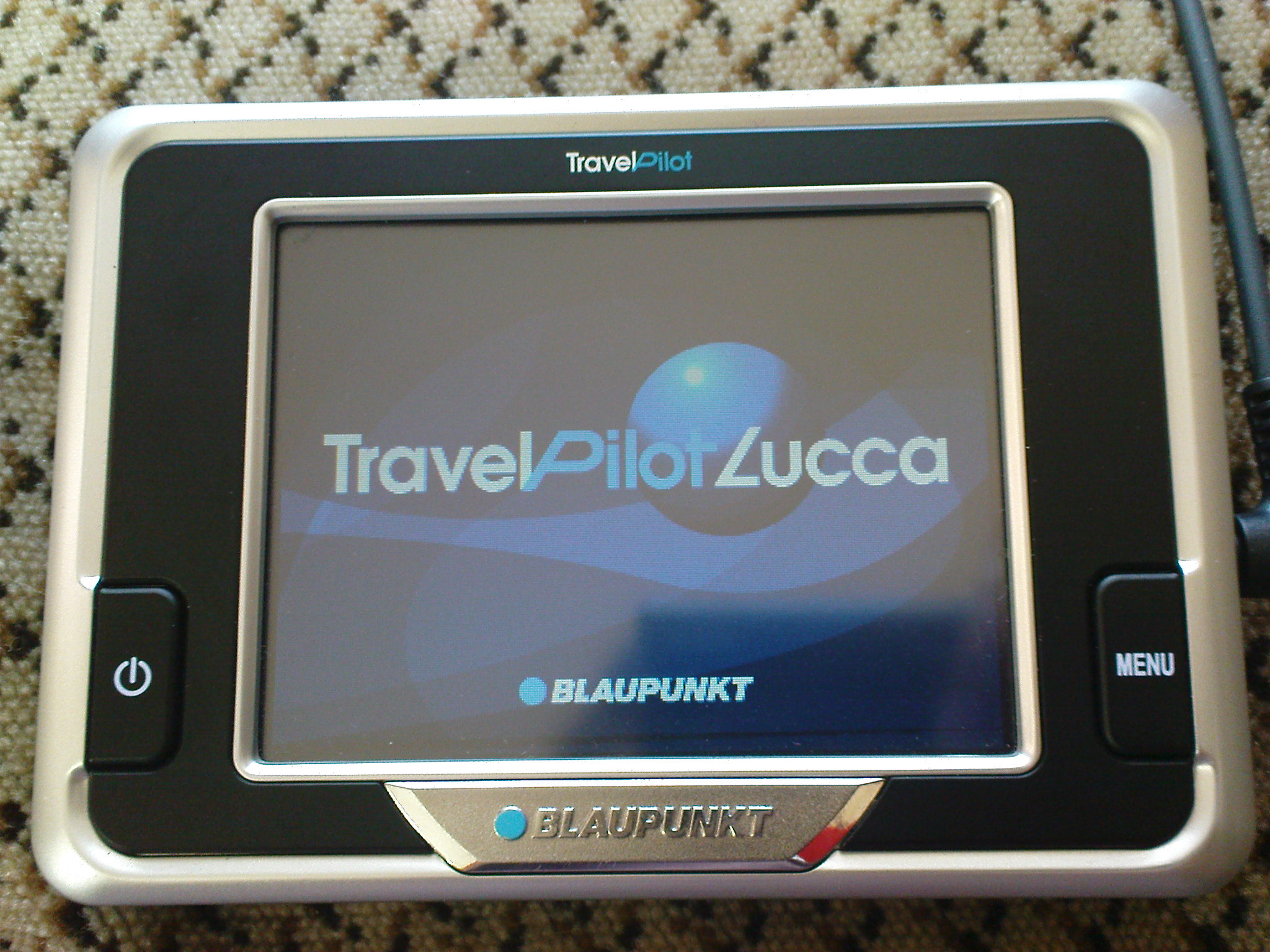

  • Hallo Profis,
    ich habe das selbe Problem wie mein Vorredner.
    Ich wollte auch ein Firmware Update beim Lucca 3.3 durchführen nun hängt das Teil genauso beim Starten.
    (Firmwaredatei war die richtige, habe extra nochmals alles überprüft)
    Ich habe auch versucht das Update nochmal drüber laufen zu lassen, das macht er auch brav. Nachdem die 4/4 Updates durchgelaufen sind startet Lucca neu und dann hängts. Es kommt auch gar nicht zu dieser YES/NO Frage wie es im Manual von Blaupunkt steht.
    Gibt es hierzu evtl. einen Tipp wie ich das Ding wieder zum Laufen kriege?
    Vielen Dank schonmal

    ich habe nun auch das Problem das mein Blaupunkt hängen bleibt. Ich kann auch kein Software Update mehr einspielen.
    Auf der DVD gibs auch kein Recorvery Ordner oder Program.
    Hat jemand ein Tip wie ich zu der frage mit Yes/No kommen kann? Ich denke irgendetwas mit den Boot datei stimmt nicht.
