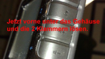

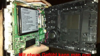

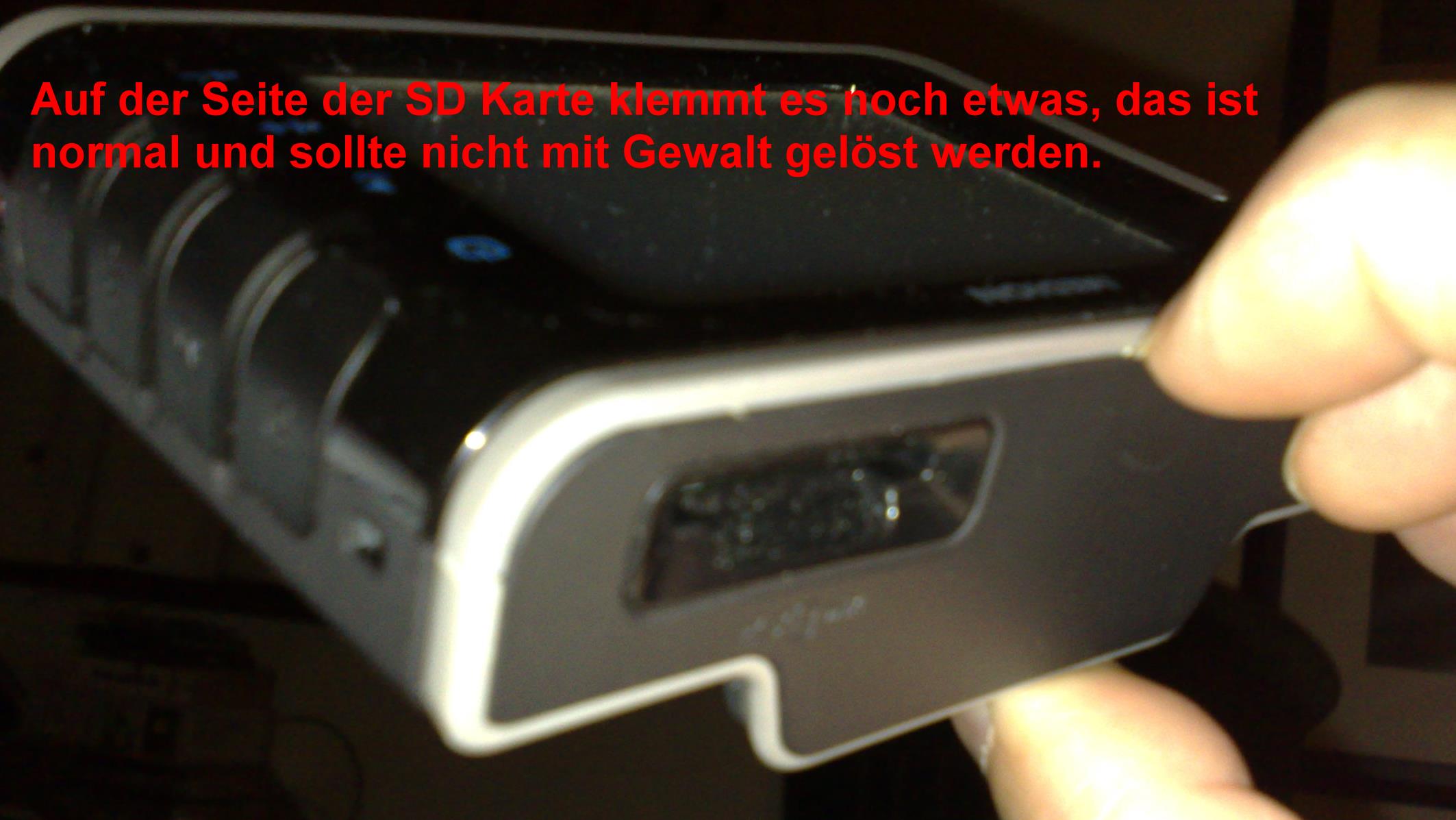

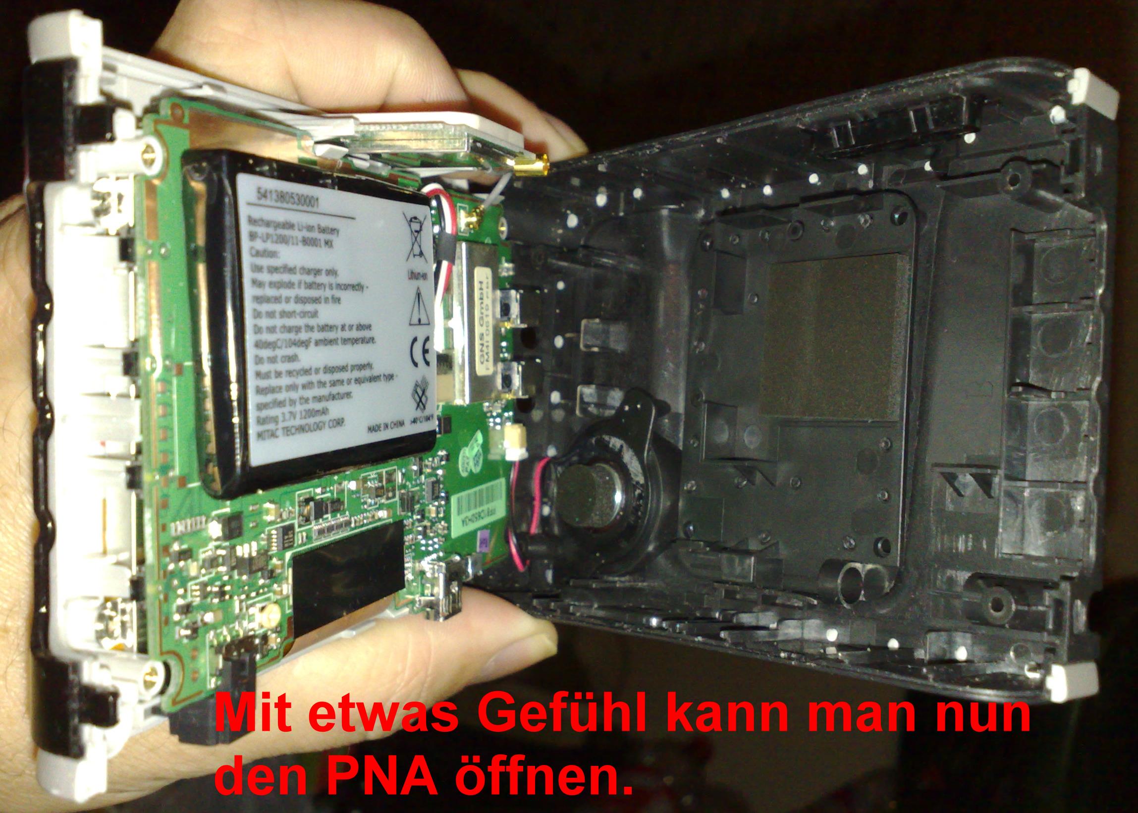

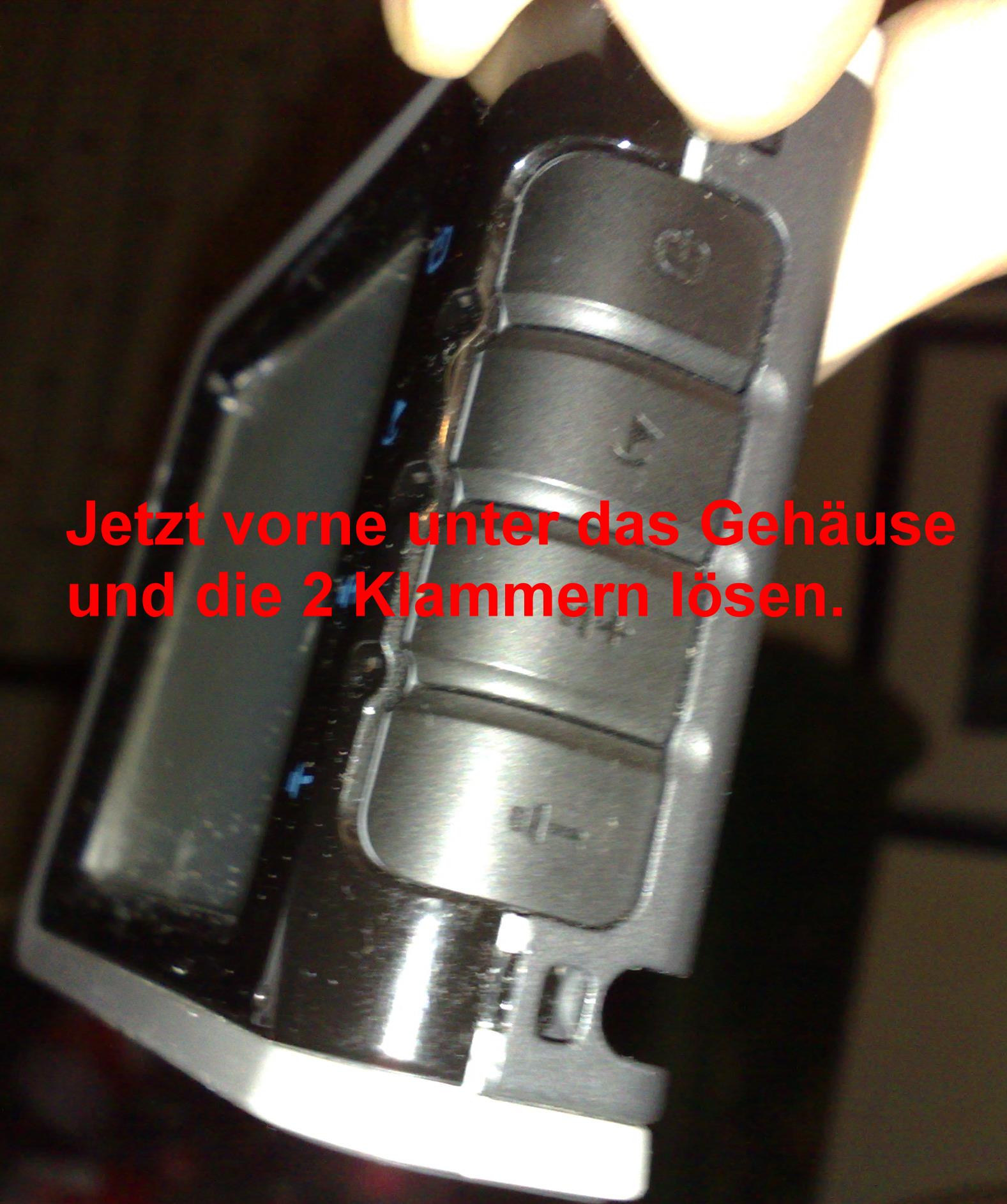

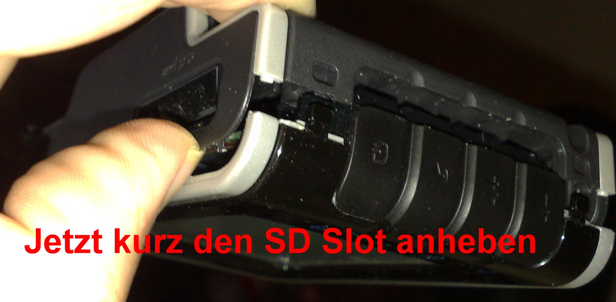

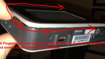

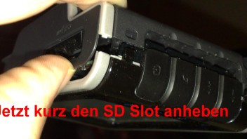

Ich habs mal in Bildern dargestellt.Ich hoffe Du hast Fingernägel
Beim Schließen des PNA, setzt Du erst die Kopfhörerbuchse pass genau ins
Gehäuse und presst ein wenig in diese Richtung (Richtung Buchse), dann
schließt er sich fast von alleine.
Bitte alles mit Gefühl. -
