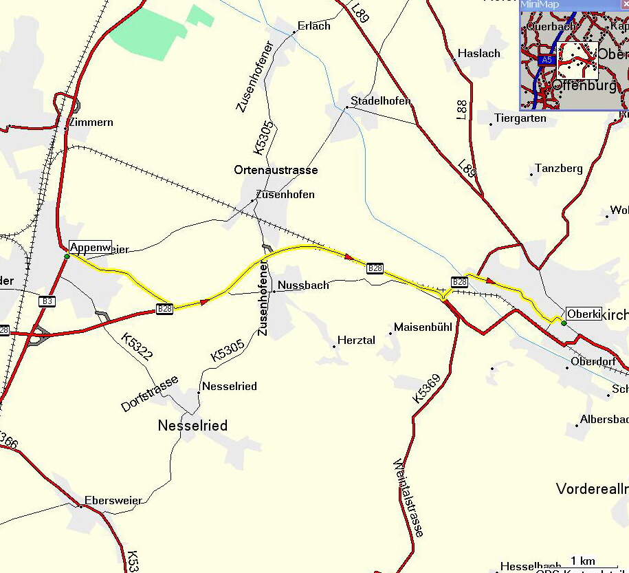

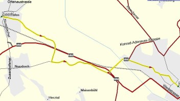

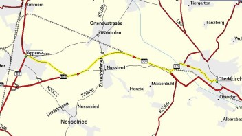

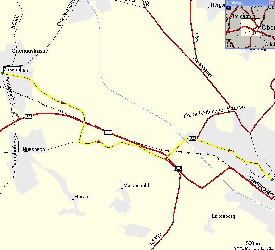

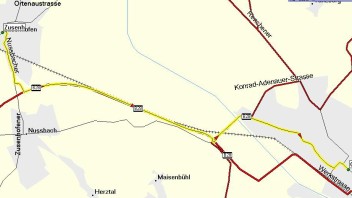

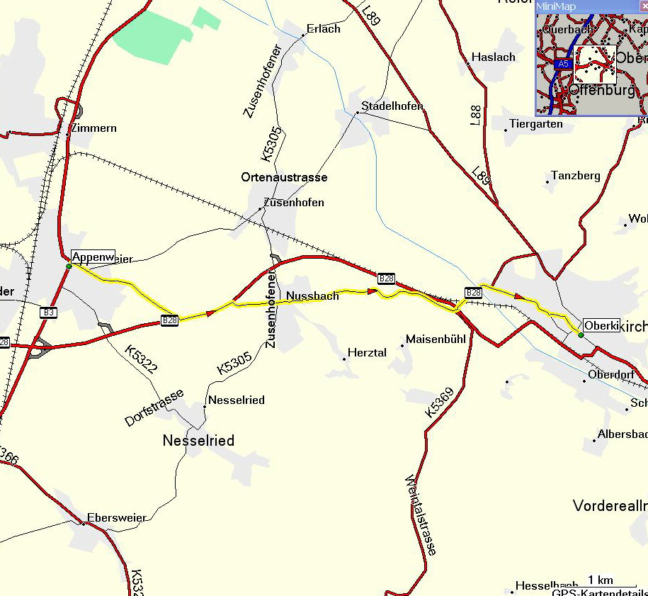

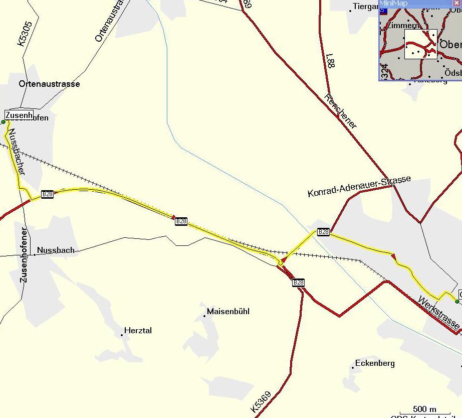

    Anbei noch zwei Screenshots, die das Prob für 50er deutlich machen. Der erste Screenshot zeigt die Route, wie sie vermutlich jedes Navi auch mit Ausschluß von AB's berechnet. Die B28 ist in diesem Bereich aber Kraftfahrstraße. Stellt man bei einem Navi das Routing auf "Fußgänger" bzw. "Fahrrad", dürfte das die gleiche Route ergeben... allerdings hättest Du dann in der Stadt das Problem, dass Du durch sämtliche Fußgängerzonen und ggf. auch gegen Einbahnstraßen geroutet wirst.
    Mit MapSource den Schieberegler ein mal auf "wenig befahrene Straßen" stellen ergibt die zweite Route. Und das ist dann auch diejenige, die mit dem 50er Sinn macht.

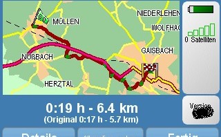

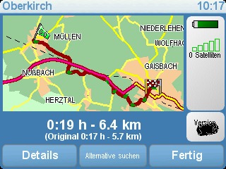

  • Ok, geht nicht. Trotz begrenzter Geschwindigkeit nimmt er die B28. Man muss sie per Hand abwählen. Oder man könnte sie per Mapshare auf dem eigenen Gerät sperren (und nicht senden ;)).
    Das ist aber keine generelle Lösung für Motorroller.
    Franz

    So etwas ginge auch nur in bekanntem Terrain bzw. auf bekannten Routen... oder eben stehend vor dem blauen Schild... : drink ...ob da dann ein Navi auf einem 50er überhaupt noch Sinn macht...???
    Dass TomTom von Müllen aus die richtige Route nimmt ist nicht verwunderlich... das sind nur noch wenige KM und es gibt keine andere Möglichkeit mehr.
    MapSource schafft es hier eben auch von weiteren Entfernungen sinnvolle Routen zu berechnen. Siehe Screenshots... Von Appenweier aus so lange auf der B28 wie diese keine Kraftfahrstraße ist... an der richtigen Stelle runter und entsprechend weiter [Screenshot 2]. Gleiches Routing von Kehl. Wenn, würde ich also eher auf einen Garmin setzen, der Routen von MapSource übernehmen kann.

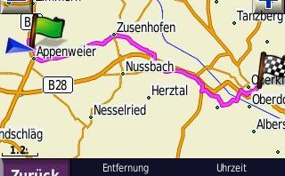

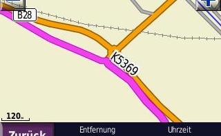

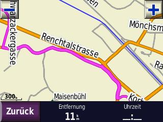

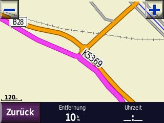

  • @franz bist Du sicher das er die B 28 nimmt? Mein Nüvi nimmt mit dem angehakten AB/B Feature die Renchtalstraße und dann die K5369, die beide parallel zur B 28 laufen.... ?(
    Original von Volker_I.
    Auf meinem Bild nimmt er nicht die B28, weil ich sie gesperrt habe.
    Aber bei Garmin:
    Genial! Endlich mal ein Verwendungszweck für das A/B Feature!

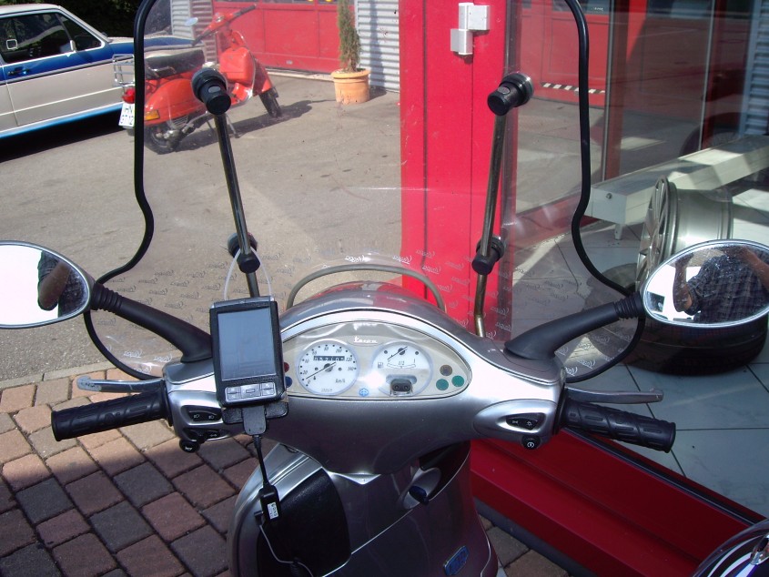

    Original von obk

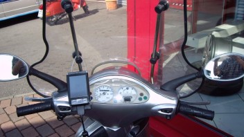

    Ich befürchte nur, dass wenn man sich so etwas an den Roller schraubt... da wird man ja komplett nicht mehr für "voll" genommen... :gap ...und bei TomTom dürfte das Problem mit den Kraftfahrstraßen bleiben.
    Roller mit Zumo 550, hab ich schon gesehen, in England. :]
    OK, ich hab ihn nicht für voll genommen. :gab
    Denk bei der Aktion daran, daß die meisten Geräte nicht wasserfest sind, ausgenommen die Mopped-Navis und Outdoorgeräte.
    Aber soll nicht von garmin demnächst ein wasserfestes Nüvi kommen ?

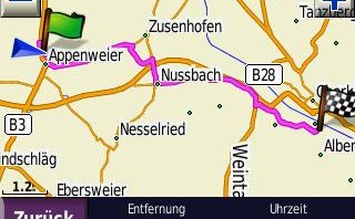

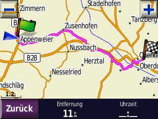

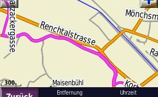

    Sieht so aus? Jetzt wissen wir, wofür das Nüvifeature ist :gap :-D)
    Hallo
    Was hast Du denn da als Ziel gesetzt? Irgendwie landet der nicht in Oberkirch. Am Kreisel hätte es die dritte Abfahrt ab gehen müssen um in die Stadtmitte zu gelangen...
    ...richtiger wäre - vor allem aus Richtung Kehl - bis Nußbach auf der B28 bleiben... dann ab und über die entsprechende Kreisstraße.
    Aber mach doch mal Appenweier --> Oberkirch mit Ausschluss AB...

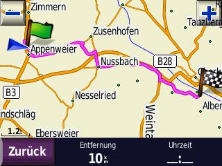

    Ups, das muss an der Zielstraße gelegen haben. Mit AB/B angehakt und kürzeste Strecke komme ich dazu:
    Hallo
    Kann man so fahren... ist aber eher subotimal. Das geht ja absolut durch die "Hintertür" [incl. absolute Nebenstraßen und Tempo30Zonen]. Die B28 selber ist - eben außer den Teilabschnitten - durchaus für 50er gut befahrbar.
