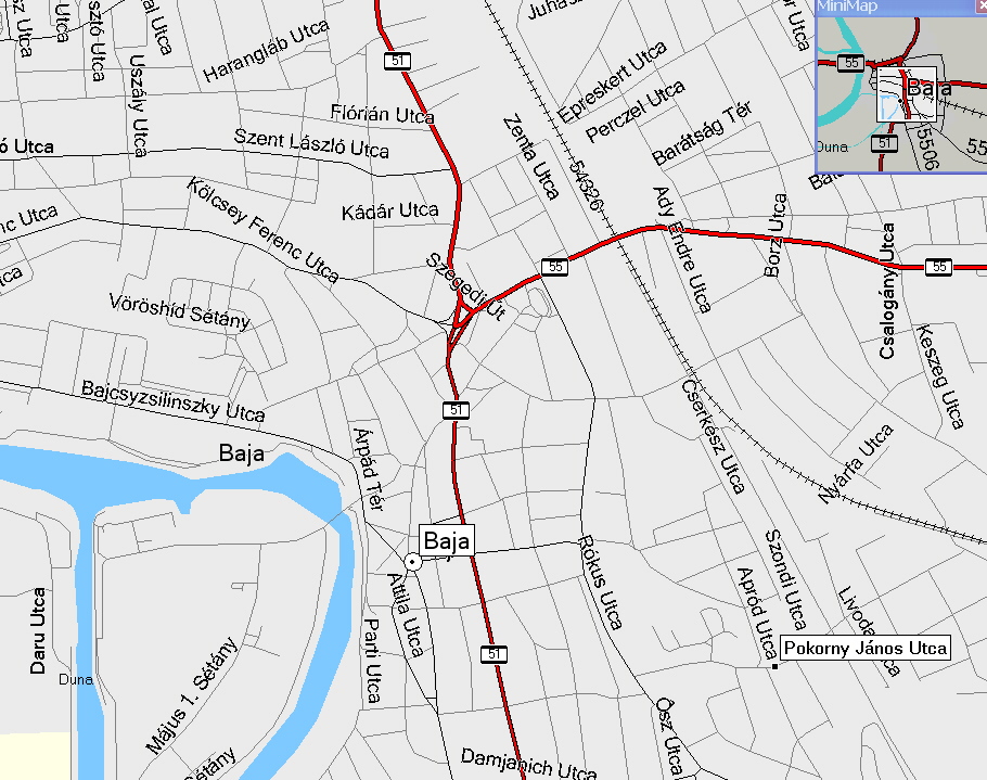

    Baja bei Garmin... siehe Screenshot. Ungarn dürfte bei Garmin [CN2008] und Navigon in etwa den gleichen Abdeckungsgrad haben. Zumindest geben beide ca. 180.000 Straßenkilometer an. Die Angabe "% der Bevölkerung" ist wohl eher ein Lotteriespiel... ;)

    Das Ungarnbeispiel hat aber auch gezeigt, dass dieser eine genannte Ort auch in TA nicht optimal erfasst ist. ;D

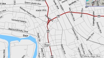

    Original von gs.arch
    Und soviel zu Baja:
    Mal als Ergänzung zum Bildausschnitt: Baja scheint bei Teleatlas voll erfasst zu sein.
