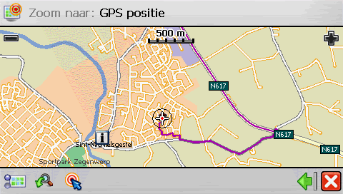

    Erste Bild: original q2-2006 ohne update
    Zweite Bild: Q2-2007 mit update (gleiche Routing auch vor dem 3551 update)

  • Check deine PN box; da gibts die Blitzer von anfang April 2008 (mit alle Lander noch drin).
    Die Routing lasst sich bei mich nicht verbessern. Weiterhin hat im letzte Ferien die Karten-Qualität von Ost (und Sud)europa seht enttauscht.

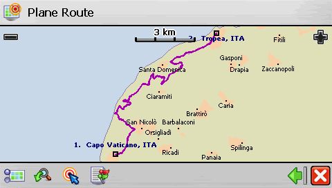

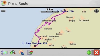

    Das mit dem Routing und der Q2/2007er Karte ist schon etwas eigenartig.
    Ich war jetzt mehrere Wochen in Italien unterwegs, und wurde mehrfach auf merkwürdige Straßen geführt.
    Obwohl eine ausgebaute Straße zwischen 2 Orten war, führte mich das Navi praktisch über Serpentinen-Feldwege, obwohl ich "Schnellste Route" angegeben hatte. Auch Manipulationen am Routenprofil halfen nicht. Wenn ich die Hauptstraße fuhr, die übrigens auch noch kürzer war, wollte die Dame mich zum Wenden animieren.
    Anbei ein Bild der Routenführung im Plan-Modus. Hier wird die Hauptstraße nicht angezeigt.

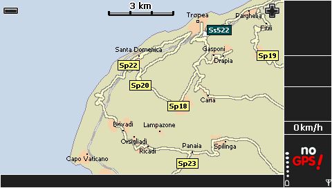

    Habe noch mal ein wenig rumgespielt.

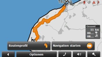

    Bei der Vergrößerung des Kartenausschnittes beim Chicago sieht es so aus, als ob beide Orte gar keinen Straßenanschluß haben.
    Die gleiche Route beim Navigon sieht die SP22 durchgehend zwischen beiden Orten.
    Entfernung zwischen den Orten:
    Chicago ==> 12,7 km
    Navigon ==> 11,0 km

    Ich weiß nicht, ob das an den Karten oder an der Software liegt.
    Soweit mir bekannt ist, hat henkvanderspeck zwar die Karten aus Q2/2007, benutzt aber nicht das Software-Upgrade. (?) Und wenn ich mir die Routenführungen von Henk (s.o.) ansehe, kann es nur am Kartenmaterial liegen.
    Scheinbar hat Henk noch eine SD-Karte mit der Karte aus Q2/2006.
    Henk, wenn Du dieses liest, kannst Du ja mal meine Route aus Italien mit der Karte Q2/2006 vergleichen (Capo Vaticano nach Tropea). Bin gespannt, ob die Hauptstraße angezeigt wird.
