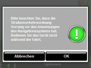

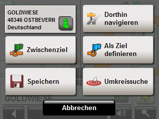

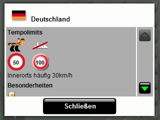

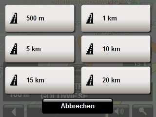

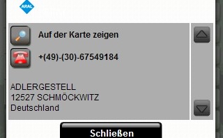

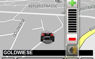

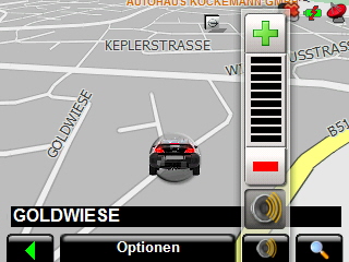

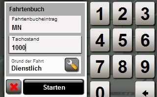

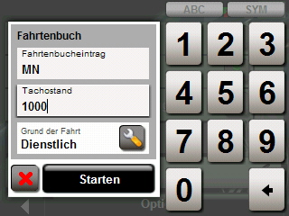

Dank an Nobo123 und alle Skina.
Ich hab mir erlaubt alle Buttons mit einem weisen Schrift zu belegen.
Wer in haben will bitte sehr!
MfG Boss71
MfG Boss71
Top Arbeit
mir hatte die Zeit dafür gefehlt

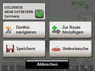

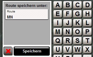

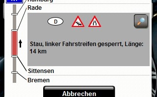

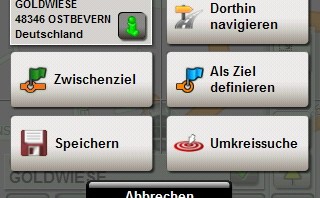

stelle paar Bilder hier rein
Hier die Bilder.
Und noch par.
Hallo.
Habe noch drei stellen korrigiert.
Jetzt hoffe ich das alle Buttons mit dem weisen Schrift belegt sind.
DIE DATEI HABE ICH OBEN IN DEN ERSTEN BEITRAG EINGEHENGT!!!

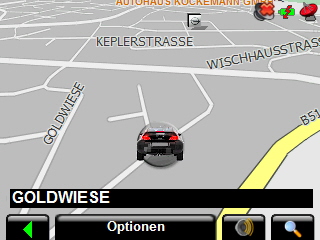

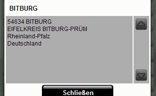

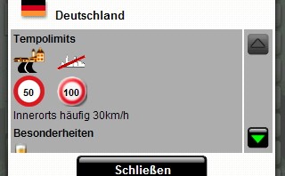

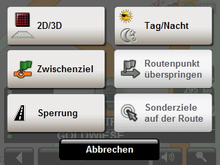

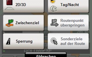

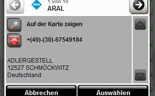

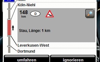

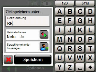

Endlich, alle Buttons fertig gekriegt und par kleinere Veränderungen rein gebracht.
Kann man auf den Bildern sehen Oben und unten rechts.

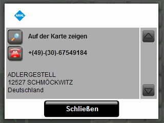

Hallo.
Habe noch zwei stellen korrigiert.
Jetzt hoffe ich aber wirklich das es alles ist

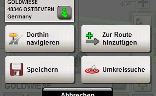

Hallo.

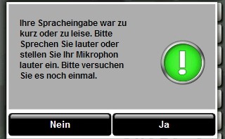

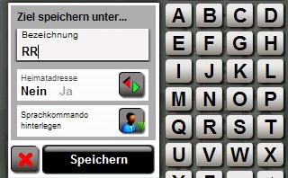

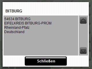

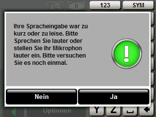

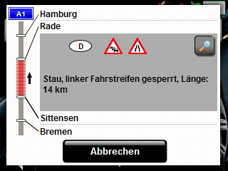

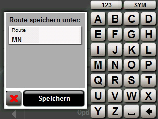

hallo boss 71
wollte mal anfragen,wie und vor allem wo du im bild 2 vom 04.10.- "ihre spracheingabe war zu kurz.....u.s.w." - die schrift schwarz bekommen hast.bei mir sin diese eingabefelder alle weis und somit schlecht lesbar.im forum hat leider noch keiner eine lösung gefunden.beim 6.2 war ja das kein problem.leider ist das nicht auf´s 6.5.1er übertragbar.
gruß flj
Hallo flj.
Wir man RES-Datei öffnet weist du oder?
Öffne die RES-Datei mit MN6ResourceView Programm dann siehst du ganze Ordner klick auf 320x240(wen du diese Auflösung hast) da siehst du menge DAT-Dateien geh auf Popup_VoiceCommandNotMatched Datei in der zahlen 000000A0 und 000000B0 stehen zahle und Buchstaben Ändere alle FF FF FF(weis) auf 00 00 00(schwarz) dann speichern.
Das wahr schon alles, für diesen fall.
MfG Boss71
danke für deine hilfe. aber so richtig blicke ich da nicht durch.bei mir ist weder ffffff noch 000000 zu sehen.bei mir sehen die zeilen so aus.vieleicht kan´st damit was anfangen.wäre auch zu schön gewesen.
000000A0 4E 4F 5F 54 45 4D 50 4C 41 54 45 00 00 00 00 00
000000B0 00 00 00 00 61 5E 5C 00 00 00 00 00 08 00 00 00
flj
Hallo.
Laut deine Eingabe hast du schwarzen Schrift (00 00 00)
Weis ist (FF FF FF)
Schwarz:
Weis:
000000A0 4E 4F 5F 54 45 4D 50 4C 41 54 45 00 FF FF FF 00
000000B0 FF FF FF 00 61 5E 5C 00 FF FF FF 00 08 00 00 00
