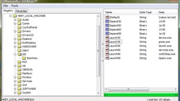

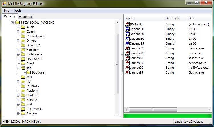

  • Also hier mal ein screenshot von der Registry meines 3100 Go.
    Ich hab den Task Manager zwar nicht zum laufen gebracht aber ich könnte mir vorstellen das es der Init eintrag Launch50 ist weil das menü igolaunch im FlashDisk ordner heisst.
    Wie immer alle Angaben ohne Gewähr ^^
