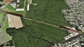

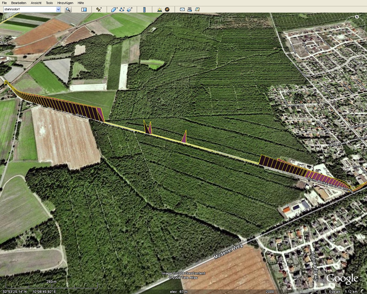

    Was mir bei der Logerstellung (VisualGPSce) aufgefallen war, dass die Anzeige für Fixed / Non Fixed sehr häufig wechselte.
    Mag sich das Log mal jemand ansehen und mir sagen, ob es damit ein Problem gibt und wo dieses evtl. zu vermuten ist?

    Deine Maus empfängt nur bis etwa einem unteren Signalpegel von 25 dBHz, was im Waldstück fast völlig unterschritten wird wobei der fix abbricht --> rund 25% wird ald invalid gemeldet.
    Der min HDOP liegt bei 2,2, das ist auch nicht gerade berauschend, hängt aber auch von einer über die log-Zeit etwas ungünstugen satstellung ab.
    Dann sieht es leider so aus, dass Deine Maus im Mittel 5 sats in use benötigt um den fix zu halten. Meist liegt dieser Werzt bei 3 sats in use, wobei man heute schon herunter bis etwa 10 dBHz kommt.

  • Kleiner Nachtrag, nachdem nun die neue Holux GR-213 ins Haus geflattert ist.
    Einwandfreies Teil, hat bei Abschattung durch Bäume (auf der gleichen Strecke, die hier als Map abgebildet wurde) immer noch 5-6 Satelliten, wo die alte Maus keinen einzigen mehr empfangen hat. Unter besseren Bedingungen sind es teilweise 10-11 von 12 sichtbaren...
