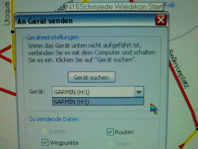

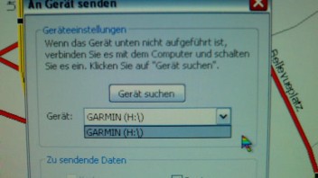

    Das 2. Problem liegt beim senden der Dateien an's Gerät:
    "Du kannst beim Senden aus MS aber auch eine eingesteckte SD Card zum speichern wählen.
    Auf der Karte musst Du allerdings vorher (über PC) Die Verzeichnisse garmin\gpx anlegen."
    Habe vorgängig, wie beschrieben, zuerst auf der Karte die besagten beiden Ordner angelegt. Zuerst garmin und in dem dan den Ordner gpx.
    Starte ich nun MS, öffne eine Route und will die überspielen auf das Gerät mit der Auswahl, so kriege ich genau die Speicherkarte nicht angezeigt, s. Bild!
    Was mache ich denn falsch das dies nicht klappt?
    Weisst Du da noch weiter?
