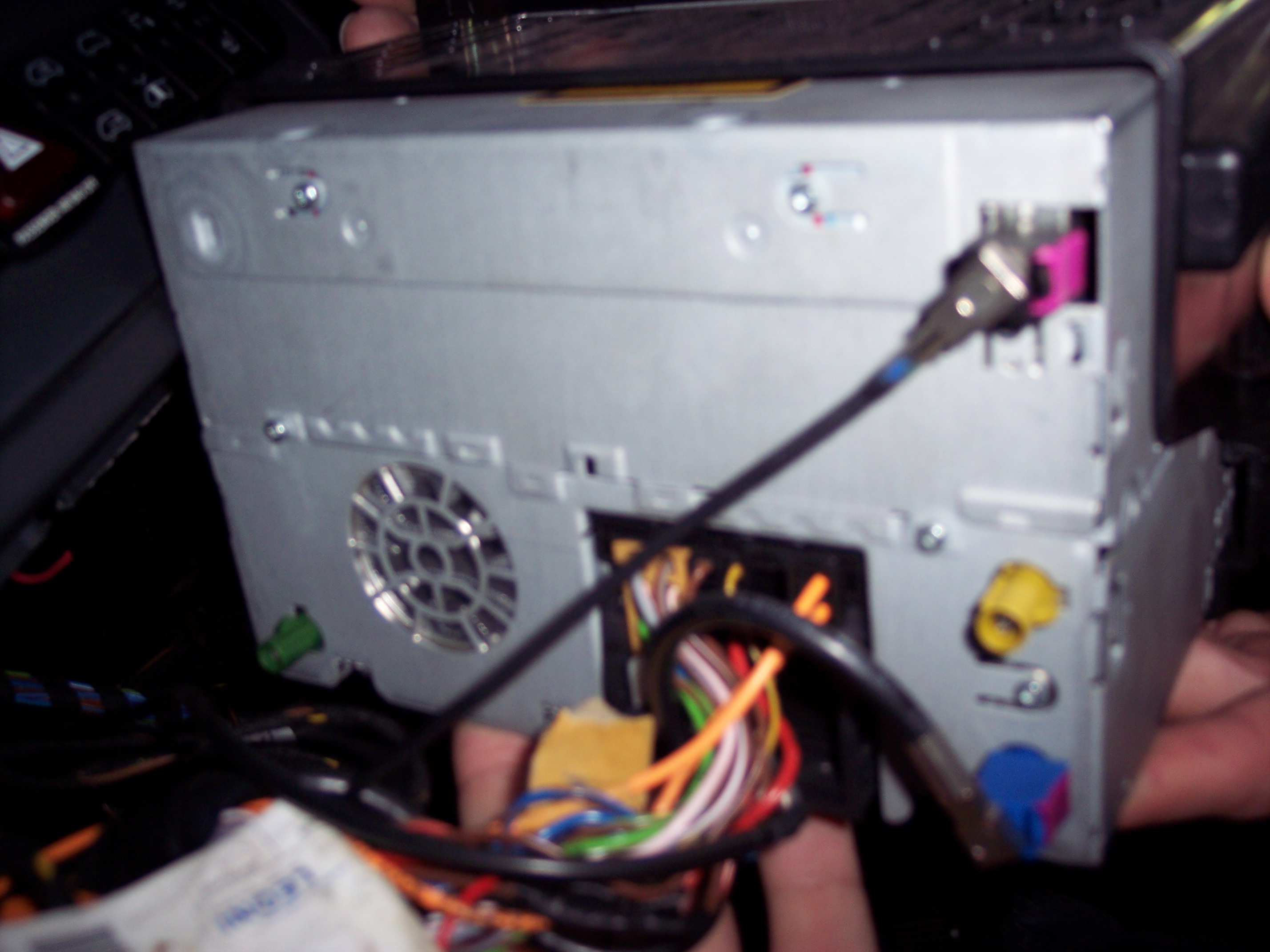

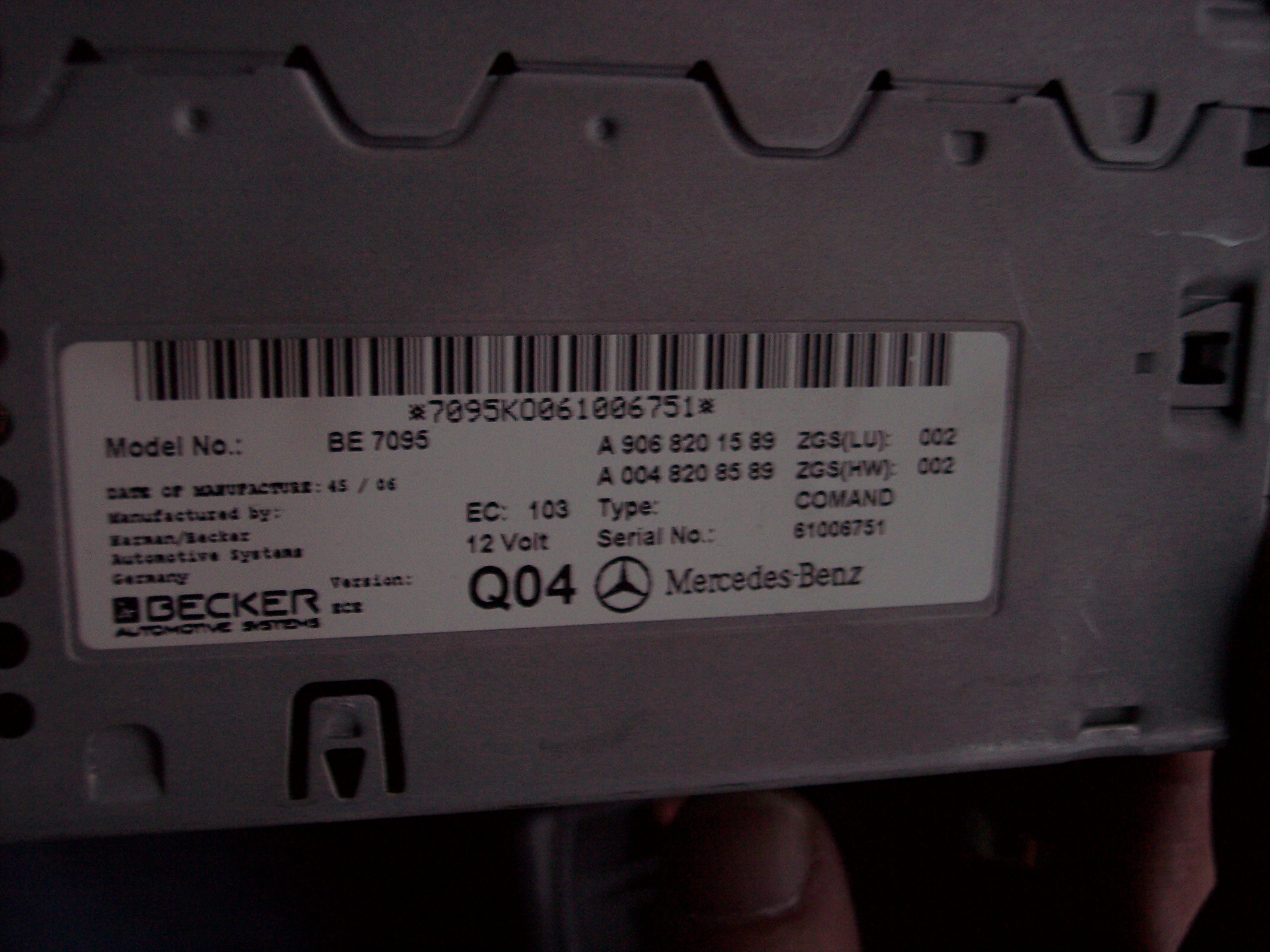

Ich habe einen Viano BJ 2007 mit einem Comand APS Model BE 7095 Data Becker und würde gerne einen DVD Player nachrüsten. Mercedes sagt, dass dies nicht möglich ist. Wer kann mir helfen

bitte nicht verwechseln: die Firma Data Becker produziert (meist recht preiswerte) Software, die Firma Harman Becker (einstmals Autoradio Becker) Autoradios und Navigationssysteme.
[/offTopic] nehmt mir diese Pingeligkeit bitte nicht übelWenn ich mich richtig erinnere, hat das Comand nach 2004 keinen analogen Video-Eingang mehr (grüne Fakra-Buchse an der Geräterückseite). Und für die Übertragung der Videoinformationen über den MOST gibt es meines Wissens noch kein Interface.

was ist eine grüne Fa... Buchse
ist das das grüne Ding auf dem Foto links unten??? -

2004 wäre NTG1 also E-Klasse
ab 2006 wäre NTG2 aber da gibt es für die einzelnen Modellreihen ( A/B/C/ML-Klasse usw. ) keine genauen Daten, das ganze geht bis in 2007 rein.

Du hast die Buchse und kannst dann auch ein IMU1550 von Dietz plus DVD-Player am COMAND betreiben
www.dietz.biz -

ist das das grüne Ding auf dem Foto links unten???Jo, genau diese grüne Buchse links unten. FAKRA steht für "Fach-Normenausschuss-Kraftfahrzeuge" und ist eine Normierungsstelle. Ihr gehören verschiedene Autohersteller an, die unter anderem nach einer hochfrequenzfähigen Stecker-Buchse suchten. Heraus kamen die "Fakra-Stecker". Die verschiedenen Farben stehen für verschiedene Anwendungen. Z.B. bei Mercedes: grün=Video, beige=Radioantenne, blau=GPS-Antenne, schwarz=Telefon-Antenne.
