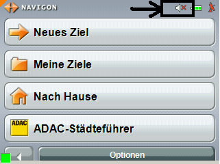

Lautstärke nach Start auf 100%
    wenn MN6.2 bei mir startet ist die Lautstärke immer auf lautlos( siehe Bild). Nun soll mein "Alter Herr" leihweise mein Navi bekommen, da er techn. aber nicht so auf zack ist will ich ihm das navigieren so einfach wie möglich machen. Kann mir einer sagen in welcher Datei die Startlautstärke abgespeichert ist? Damit ich sie auf 100% stellen kann. Ich suche schon seit na halben ewigkeit.
    Danke schon mal
    LG Veit
  • Hallo Veit80,
    bei meiner MN6.5.2 gibt es unter MN6/Settings einen Abschnitt:
    - <Sound>
    <Volume>100</Volume>
    <Mute>0</Mute>
    <EffectsOnAnimation>1</EffectsOnAnimation>
    <EffectsOnKeyboard>1</EffectsOnKeyboard>
    <SpeedDependent>0</SpeedDependent>
    <AudioOutput>1</AudioOutput>
    </Sound>
    Könnte es vielleicht der sein? Habe es selber nicht getestet.
    HolyBabel
  • :applaus
    wo bei dir ne 0 steht stand bei mir ne 1. Nun klappt´s
    Danke LG Veit
