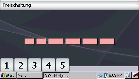

    Man muß ja nun die generierte Gerätenummer aufschreiben, soweit komme ich erst gar nicht,
    bei mir wird sie kurz angezeigt, dann startet der PoiWarner und dann springt das Prog gleich auf die nächste Seite wo ich schon den Freischaltcode eingeben soll, den ich noch garnicht habe.
    Die Zahlen Tastatur geht auch nur bis 5
    Vielleicht liegt es daran das der Poiwarner startet, wie kann ich den kurzfristig ausschalten das er nicht automatisch startet.
    Es bringt auch nichts immer einen Softreset zu machen denn der Code ändert sich jedes mal.
    Muß man etwa den Original Skin wieder raufspielen, ich habe Sokobana 2 noch drauf.
    Danke für Eure Mühen.
  • Hallo ich schon wieder,
    habe das mit dem Gerätecode hinbekommen, habe kurzfristig die "dstcom02.dll"
    umbenannt dann den Stift auf dem Display gedrückt gehalten dann blieb es auf der Seite so das ich die Nummer abschreiben konnte.
    Das grosse Problem ist aber das die Zahlen Tastatur nur bis 5 geht und danach ein grauer Balken kommt.
    Man kann also die über Mail erhaltene Feischaltnummer nicht eingeben weil die andren Ziffern fehlen.
    Kann man irgendwo auf die andere Art der Tastatur umschalten?
    Was nun?
    Danke für Eure Hilfe und Mühen
  • Habe nur in anführungstrichen das Problem das ich den Freischaltcode auch nicht eingeben kann ,das zuschalten der Tastatur hilft nicht weiter ich bin stinkig
    aber vieleicht weiß eine,r wie es trozdem geht ?
    gruss Hans

    war gerade dabei zu suchen wie ich ein Bild hochladen kann.
    Genau so sieht es bei mir auch aus.
    Dann wollen wir beiden Einsamen mal hoffen das uns eine/r helfen kann.
    Einmal editiert, zuletzt von Shirocco ()
    für alle die auch diesen Fehler haben.
    Ich habe folgendes versucht und es hat auch geklappt.
    Habe mir das Programm Remote Desktop von dieser Seite runter geladen und nach Anleitung installiert.
    http://forum.pocketnavigation.…ostid=1544263#post1544263
    Man kann über dieses Programm auch mit der PC Tastatur arbeiten, aber nur auf der Haupt Tastatur der Ziffernblock geht nicht.
    So und schon ist das Karten Update freigeschaltet.
    Puhhhhh was bin ich zufrieden.
    Da muß aber trotzdem ein Fehler bei der PDA Tastatur vorliegen, vielleicht kann man den ja mal irgendwann beheben.
    Danke an alle und ein schönes Wochende

    Hallo BelgarionTA
    es liegt nicht an den Skins habe mit neu install ohne skin das gleiche Problem
    Aber selbst Bei HR bleibt der Code erhalten,
    nur bei Neuinstall wird neue Gerätekennung erstellt, da aber einfach den Freischaltungskey eingeben und alles läuft wieder.
    Man braucht nur ein Schlepptop dabei haben um den key einzugeben,
    ist also voll idiotisch, ich Denke das Freischaltungssystem past nicht zu unserer Software 3.0
    mein Dankeschön an Shirocco für den Hinweis mit der Tastatur hat gefunzt
