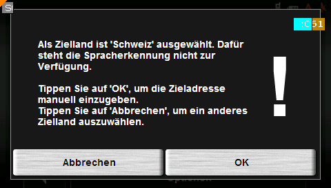

  • ]Hallo Liebe Forenuser,
    Ich weiss nicht genau ob der Fehler schon vor dem Update gewesen ist oder erst mit den Q3 Karten aufgetaucht ist.
    Auf jeden Fall wollte ich wieder einmal mittels Spracherkennung ein Ziel eingeben. Aber oh Schreck, nun erhalte ich eine Fehlermeldung, dass die Spracherkennung in meinem ausgewählten Land nicht möglich sei. Ok, dachte ich dann probiere ich es mit einem anderen Land. Leider die gleiche Fehlermeldung. ?(
    Habt ihr ähnliche Erfahrungen gemacht? Hat jemand eine Lösung für mein Problem??
    Grüsse aus der Schweiz.

    Gestern habe ich die alten Karten zurückkopiert und danach die Spracherkennung ausprobiert. Mit den Q2 Karten läuft die Erkennung einwandfrei. Zu Testzwecken habe ich dann auch noch die CH-Karte Q3 installiert. Resultat: Spracherkennung wird nicht richtig umgesetzt. "Unterägeri" wird als "Uhwiesen" verstanden. Ein erneuter Download hat bis jetzt nicht den gewünschten Erfolg gezeigt.
    Mein Fazit: es liegt eindeutig am Kartenmaterial.:-D)
