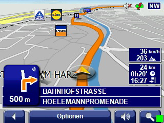

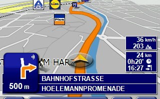

    ich habe ein Problem mit einem editierten Skin von hendrik_1. (blauer Skin).
    Ich bin damit eine ganze Weile gut gefahren, was mich immer gestört hatte waren die kleinen Werte im Gesamtfeld (Ankunftszeit, Rest-KM, Restdauer).
    Habe hier das Forum etliche male durchsucht, aber nichts passendes gefunden.
    Die Änderunengen, die ich duchgeführt hatte,habe ich versucht von den PNA-Skins auf die PDA-Schiene zu übertragen.

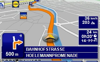

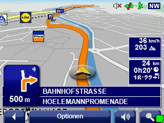

    Gemacht wurde :
    - in der RES-Datei die Grafiken gegen etwas grössere ausgetauscht
    - über die HEX-Werte die Ankunftszeit, Rest_Kilometer, Rest-Reisedauer etwas anders plaziert (horizontal und vertikal)
    - in der Template22.dat die Schrift auf den Wert 0A vergrössert.
    Als die Änderungen drin waren kam das erste AHA-Erlebnis: das sieht ja gar nicht so schlecht aus.
    Jetzt habe ich allerdings das Problem, dass die Zahlen sich nicht noch tiefer plazieren lassen. Bei der jetzigen Größe werden sie einfach abgeschnitten. (Man sieht es am Screenshot). Ich vermute, dass die unsichtbare BOX drumherum größer werden muss, also die BOX muss tiefer gehen.
    Hat jeman eine Ahnung an welcher Stelle der Hexwert stehe könnte?
    (Oder wie man sonst das Problem lösen kann ...)
