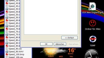

    Kleine Hilfe nochmal.
    Die Lautstärke der Mp3s vorher anpassen auf 93dB![Blockierte Grafik: http://img231.imagevenue.com/loc20/th_43253_mp3_122_20lo.jpg]
    Danach umwandeln in diese PCM-Wave-Daten... [Blockierte Grafik: http://img240.imagevenue.com/loc490/th_43260_super_122_490lo.jpg]
    Dadurch ändert sich der Name von zB. Kyoto.mp3 auf Kyoto.mp3.wav
    Das .mp3 in diesem Namen entfernen so das nur Kyoto.wav bleibt.
    Danach zusammen mit der Kyoto.bmp und der Kyoto.csv im selben Ordner mixen und mit dem Poi-Loader auf die SD-Karte laden
    (nicht sofort ins Navi!!/falls was schief geht)
    So sehen die Eigenschaften meiner Wave-Daten aus....
