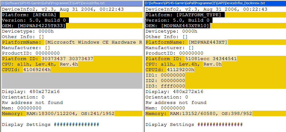

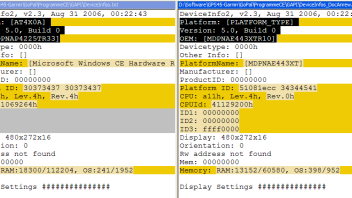

  • So, hab das mal geprüft. Soviel vorweg, es wird nicht leicht! Denn:
    Unterschiede zwischen dem P4225(meinem) E4430(Deinem), Bild 1.

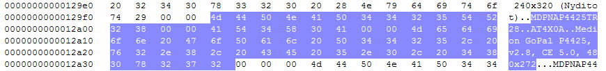

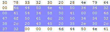

    Originaleintrag in der gx.dll für das P4425, Bild 2.
    Wenn Du Dich mit einem Hexeditor auskennst und weißt, was Du machst, kannst Du versuchen, den Eintrag zu patchen, z.B. "MDPNAP4225TR33" mit "MDPNAE443XTR10" überschreiben. Ob das hilft, kann ich nicht sagen, da der "Platform"-Eintrag verschieden ist. Bei mir war er ja gleich.
