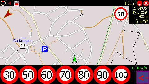

Zum Erfassen der Geschwindigkeitsbeschränkungen habe ich mein Koordinatenprogramm so erweitert, dass man auch POIs erfassen kann. Das könnte dann so aussehen, wie auf dem 1. Bild unten.

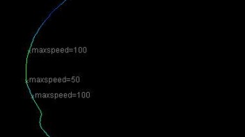

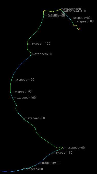

Die Größe, Anordnung und Darstellung der Buttons ist natürlich veränderbar. Beim Klick auf einen Button wird zur aktuellen Position ein angegebener POI-Wert (z.B. maxspeed=30) in einer Datei abgelegt. Diese kann dann nach GPX konvertiert und z.B. in JOSM eingelesen werden (2. Bild). So kann man recht einfach den Wegen das maxspeed-Attribut zuweisen.
