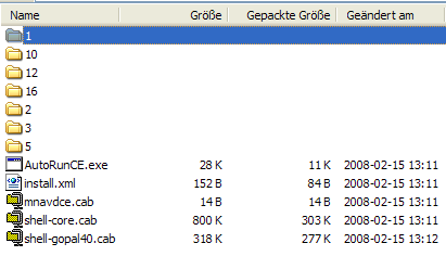

    Die *.cabs in den Ordnern 1, 2, 3, 5, 10, 12 und 16 habe ich nicht mitgezählt. Aber ansonsten habe ich in meiner Navi_PE_41_DE_Upd.zip nur 3 *.cab Dateien
    das ist ok.
    Genauso sollte es aussehen((Bild).
    Diese Verzeichnisse und Dateien kopierst Du auf eine leere SD-Karte(FAT32-formatiert). Danach kopierst Du die Ordner 0 und 4 von der Original CD drauf. Eventuell noch 11, 14, 15, 17, falls Du sie brauchst.
    Danach Schnellinstallation, siehe Einsteigerhilfe Punkt 8!
    Wichtig! Hardreset, Format MFD, Hardreset. Alles ohne SD-Card. Dann bei Aufforderung diese Karte einstecken.
    Viel Erfolg!
    PS.: Du musst nicht alles löschen. Wenn Du Dich auskennst, kannst Du auch sämtliche *.xml-Dateien anpassen. ;)
    Aber der erste Weg ist wohl der einfachere! ;D
