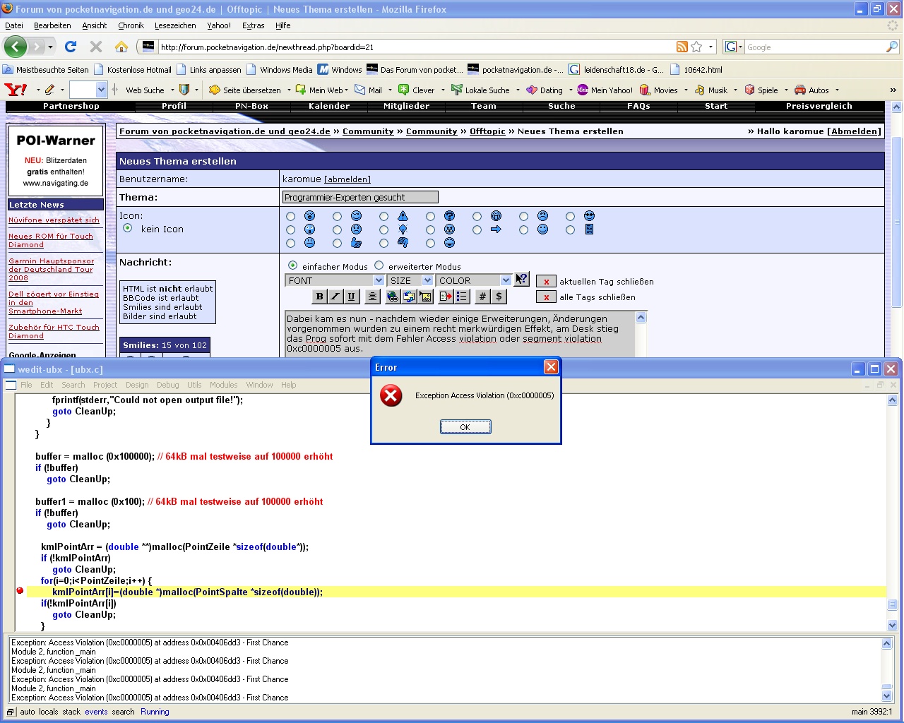

    Ich spiele seit einiger Zeit mit C herum, als Entwicklungsumgebung habe ich LCC Win32, wobei ich eigentlich immer im Entwicklungs- oder Debug-Mode bin.
    Hauptsächlich arbeite ich am Notebook, ab und zu aber auch am Desk.
    Dabei kam es nun - nachdem wieder einige Erweiterungen, Änderungen vorgenommen wurden zu einem recht merkwürdigen Effekt, am Desk stieg das Prog sofort mit dem Fehler Access violation oder segment violation 0xc0000005 aus.
    Dies ist - nach googelei - eine Allerwelts-Speicherverletzung die zumindest ich nicht genauer bestimmen kann. Wohlgemerkt, auf dem Noteboook läuft es, es ist also zu vermuten, dass die Umgebung des Desk damit was zu tun hat. Auf beiden PC läuft XP Home.
    Um das Verwirrspielchen noch etwas weiter zu treiben, im Compiler gibt es eine Möglichkeit events anzusehen. Dort wird dann auch das Modul gemeldet, in dem der Speicherfehler auftritt. Dabei gibt es 2 Warnzustände: First Chance und Second Chance. Ersteres ist offenbar nur eine Warnung, die man nur unter events sieht, Second Chance führt dann zum Programmabbruch mit Fehlerfenster.
    Der Fehler tritt in Modulen auf, die auch in anderen Progs laufen, und zwar problemlos.
    Gibt es jemand hier, der mir den "Fuss vom Schlauch" nehmem kann?

    Dabei kam es nun [zu einer] Access violation oder segment violation 0xc0000005.
    Das ist immer schlecht und bedeutet, dein Programm versucht lesend oder schreibend auf Speicheradressen zuzugreifen, die dem Programm nicht vom Betriebssystem zugewiesen wurden.
    Genaugenommen versucht der Maschinenbefehl an der Adresse 0x00406DD3 in deinem Programm auf eine solche Adresse im Speicher zuzugreifen und löst damit diese Exceptions aus. Das wird wohl ein MOV-Befehl sein, der in der For-Schleife den Rückgabewert von malloc (Pointer) in das kmlPointArr - Array schreiben soll.
    Glaskugel on
    Ich tippe, du überschreibst dir den Inhalt deiner Variablen i, PointZeile oder gar die Adresse von kmlPointArr auf dem Stack (oder im Datensegment (globale Variablen) falls sie dort definiert sind) in dieser Schleife. Das muß dann irgendwann knallen.
    Glaskugel off
    Test:
    Programm im Debugger "durchsteppen" (F8 ) und dabei die drei Variablen in der Schleife anzeigen lassen und beobachten ("Watch" oder über "Locals").

    Kleinen (Fasel)Fehler im Bildchen gefunden...
    buffer1 = malloc(0x100);
    if (!buffer)
    Du testet "buffer" auf NULL, nicht ob malloc in "buffer1" gerade NULL zurückgegeben hat. Es ist zwar wirklich äußerst unwahrscheinlich, falls buffer1 aber NULL enthält (malloc konnte also keinen Speicher "besorgen"), "knallt" es in deinem Progi (Access_Violation) beim ersten Zugriff auf buffer1, da dein Progi dann auf die Adresse 0x00000000 zugreifen will...
    Die lächerlichen 256 Bytes für buffer1 kannst du auch auf dem Stack ohne malloc(he) - kleines Wortspiel - ;) in _main ablegen.
    Man kann das Ganze sogar noch weitertreiben und praktisch Speicherplatz für viele uninitialisierte Variablen eines Programms im Stack der _main-Funktion unterbringen. Die Startadresse einer solchen Variable bleibt während der gesamten Laufzeit des Programms gültig (und Windows sorgt auch dafür, daß der Stack "ausgenullt" ist) . Nachteil: Man muß Funktionen außerhalb von _main die Adresse einer Variablen mitteilen...
    Aber das alles führt hier jetzt zu weit.

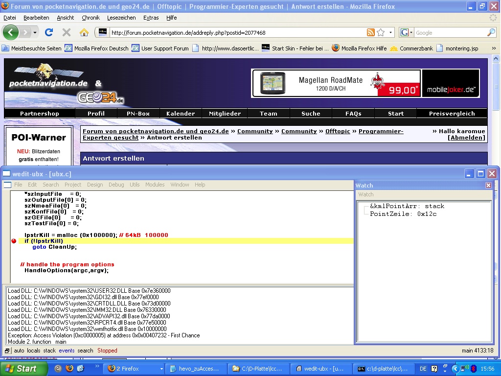

    Nun habe ich die letzten Tage - so vor 2 Wochen oder so - gesehen, dass es in der Fußzeile des lcc ein events gibt, dort steht dann auch recht oft First Chance,was immer da nun wirklich heißt. Und dort wird das erste Access Violation in "lpstrKill=malloc..." mit First Chance gemeldet ohne dass ich nun weiß, ist das bereits ein "gefährlicher" Zustand. Denn, das kann nur dann sein, wenn ich durch weitergehende Programmierung einen hier eingreifenden Fehler eingebaut hätte, dass es in Deiner Grundprogrammierung schon ein Fehler sein könnte ist wohl so gut wie auszuschließen.
    Mmm - der Variablenname "lpstrKill" könnte zwar von mir stammen, da damit sicher ein Pointer auf einen String der irgendwas "killen" soll gemeint ist, ich finde diesen "Bezeichner" aber nicht in deinem Progi mit Stand vom August 2007. Ja, letzter Stand 08/2007.
    Außerdem wird - laut deinem Screenshot - gerade eine "wmfhotfix.dll" (wer/was/warum -> siehe Google) in den Addressraum deines Progis geladen. Möglicherweise "knallt" es dort etwas - und dieses "Ereignis" kommt halt bei den "Events" in der LCC-IDE an.
