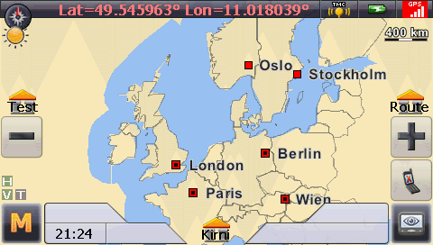

  • Hallo b-soft,
    das ist auch für den Anfang eine größere Sache, aber dann recht flexibel einsetzbar. Die meisten Beiträge dazu stehen im 3er Forum, sind aber mir GoPal4 analog einsetzbar.
    George 2007 hat eine schöne Beschreibung zur UTM-Anzeige erstellt. Hier wird der Servermodus gut erklärt.
    Wenn Du die Anzeige in GoPal haben willst, dann musst Du als erstes einen COM-Port-Splitter installieren, damit mehrere Programme gleichzeitig Zugriff auf die GPS-Daten haben.
    Im einfachsten Fall würde dann der Startparameter für Koord so aussehen:
    Code
    Window=0 KoordServ=1 t=3 ServWnd=wgs84_d,30,0,350,20,-1020,255,127,127,-1| GPSPort=com5:
    Damit erhältst Du die Anzeige im Bild in GoPal 3.
    Der COM5: ist der virtuelle GPS-COM-Port.
    Du könntest auch den tatsächlichen COM2: nehmen, aber ohne einen COM-Port-Splitter kannst Du dann GoPal nicht parallel laufen lassen.
    Stefan

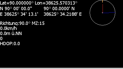

  • Hallo b-soft,
    schön, dass es klappt (bei Deinem Bild hattest Du aber keinen GPS-Empfang, oder?)!
    Jetzt kannst Du Dich ja an die Feinheiten machen...
    Stefan
  • Hi Stefan,
    nee Sat-Empfang war nicht. Aber es klappt.
    Das Einzige was stört ist das Blinken der anzeigegten
    Daten im 1/10 Sekundentakt, was aber wohl am
    Bildschirmrefresh liegt.
    Mehr Feintunig braucht es nicht. Die Position ist für
    Geocaching gedacht und somit genauer als von Gopal geliefert.

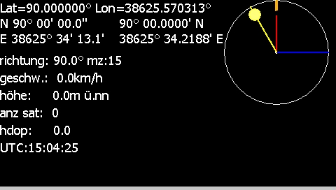

  • Hallo b-soft,
    sieht doch schon recht gut aus...
    Wenn Du Dir noch den Sonnenstand ausgibst (und damit berechnest), dann wird diese auch grafisch im Kompass angezeigt (richtige Zeitzone in WinCE einstellen!)
    Die Formatierungsmöglichkeiten der Ausgabe mit {...} kennst Du auch, oder?
    Was noch noch nicht geht, ist die direkte Zieleingabe ohne Umweg mit GoPal, aber das programmiere ich noch!
    Stefan
  • Hi Stefan,
    so reicht mir das völlig.
    Wenns jemand braucht,
    Mortscript Code:
    run ("\my Flash Disk\programme\koord465.exe" , "Window=0 KoordServ=1 wndrefresh=1000 ServWnd=wgs84_d,0,0,480,267,22,255,255,255,-1\wgs84_s,0,22,150,50,22,255,255,255,-1\wgs84_m,170,22,150,50,22,255,255,255,-1\direction,0,75,250,25,22,255,255,255,-1,{Richtung: %.1f° MZ:%.0f}\speed,0,100,200,25,22,255,255,255,-1,{Geschw.: %.1fkm/h}\height,0,125,200,25,22,255,255,255,-1,{Höhe: %.1fm ü.NN}\sat,0,150,200,25,22,255,255,255,-1,{Anz Sat: %i}\hdop,0,175,200,25,22,255,255,255,-1,{HDOP: %.1f}\sun,0,200,400,25,22,255,255,255,-1\compass,320,0,150,150,22,255,255,255,-1\|t=3 rb=0 gb=0 bb=0 GPSPort=com2:")
    !!! Alles in einer Zeile !!!
    Danke für deine Hilfe.
