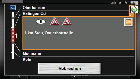

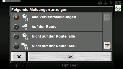

    Daraufhin habe ich auch in meine Liste der auf der Route befindlichen Staus
    geguckt und die Zahl 0 gesehen.

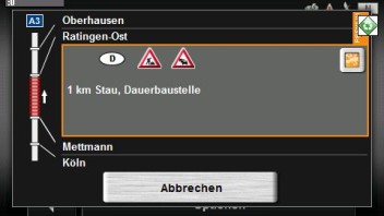

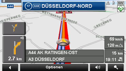

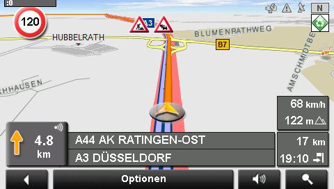

    Später dann, habe ich ähnliches auf der A3 erlebt und konnte Screenshots
    von einer ähnlichen Situation machen.
    Siehe Anhang...
    Ich denke hier ist eine Macke in der Software...

  • also das eine Bild da habe ich nicht wo ich wählen kann ob der Stau auf meiner Route ist oder nicht.Ist das nur beim TMC PRO?
    Sascha
    Original von virus50
    Sascha
    Nein das bekommst Du wenn Du im Fenster bist wo die
    TMC-Meldungen stehen und dann auf die Überschrift
    tapst..
