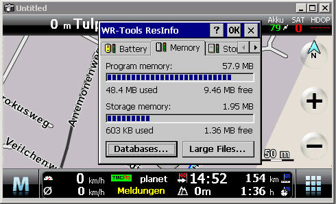

    Ich habe die gleiche Konfiguration und nutze die POI-Verwaltung von Mackula v3. Dabei sind alle POIs eingebunden und meistens läuft noch der TCPMP mit einer Playlist von ca. 25 Songs im Hintergrund... Selbst wenn alles zusammen läuft, gibt es keinen Absturz bei mir.

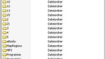

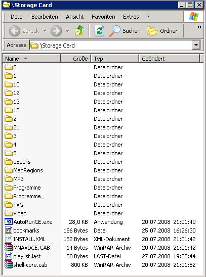

    Vllt. solltest Du mal alle unnötigen Dateien von Deinem P4410 entfernen, bzw. die Features gar nicht erst installieren, die der 470/4410 gar nicht verwenden kann.
    Auf meiner SD-Karte habe ich nur die nötigsten Installationsordner (s. Bild), mehr sind für den P4410 nicht nötig. Versuche mal eine Neuinstallation entsprechend der Einsteigeranleitung, dann sollte es bei Dir auch problemlos laufen.
    Max
    Edit: Speicherabbild ergänzt
