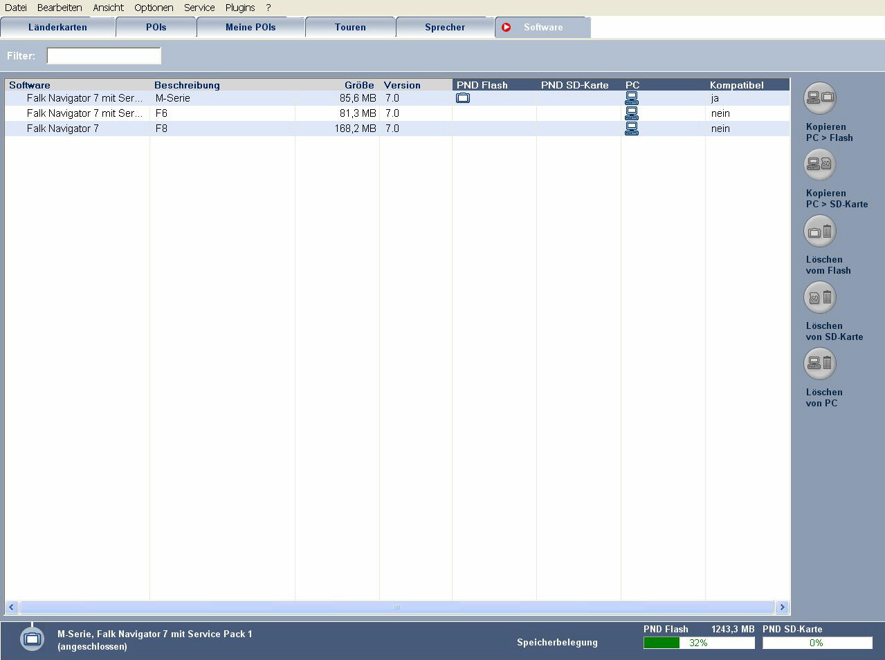

  • Ich sehe in meinem Navi-Manager folgendes, nachdem ich ihm erlaubt habe, aktuelle Software-Versionen aus dem Netz zu ziehen:
    siehe Anhang
    Was muss ich denn nun tun, um das Update auf's PND zu bringen? Ich vermisse einen Button der sowas sagt, wie "neue Software installieren"....
    Kann ich etwas falschmachen (also das gute Stück zum Brick flashen), wenn ich einfach "Copy PC->Flash" drücke (das kann's doch nich sein, oder?) ??? Das FN7-Handbuch schweigt sich zum Durchführen der Updates leider auch aus.

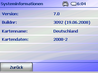

    Genau so habe ich es gemacht. Dann kam irgendwann die Meldung, dass die Installation abgeschlossen sei. Laut dem Log, was dabei angezeigt wird, wurden ein paar Sachen gelöscht und 4 Dateien kopiert. Ich habe dann nach einer Weile das Fenster geschlossen und den Navi-Manager gestartet. Der zeigt immer noch das selbe an, wie vorher.
    Im PND selber unter "Einstellungen" -> "Info über" finde ich jetzt:
    Version: 7.0
    Buildnr: 3048 (06.05.2008)
    Kartenname: Deutschland
    Kartendaten: 2008-2
    Müsste das Datum des Build jetzt nicht evt. ein späteres sein? Sollte es nicht irgendwo sichtbar werden, dass sich die Software verändert hat?

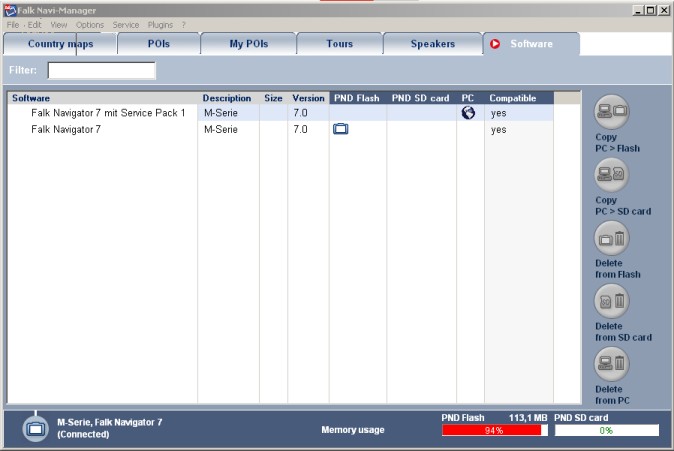

    So wie es aussieht, hast Du das erste Update gemacht [4 Dateien installiert]. Laut Screenshot befindet sich auf Deinem Gerät noch die Version OHNE SP1. Darum wird sie bei Dir im NaviManager auch nur als "im Internet verfügbar" angezeigt. Wenn Sie installiert ist, sieht man das an den Symbolen "PND Flash" und "PC". Siehe Screenshot.
    Für das SP1 müsstest Du also noch das Ganze aus dem Netz laden und auf den PNA übertragen. Funzt eben über die Taste "Kopieren PC > Flash". Dauert aufgrund der Größe der Software und des USB1.1 aber seine Zeit. Nach der Installation der Software muss auch noch die gewünschte Stimme auf das Gerät übertragen werden [z.B. "Sandra"].
    Zur anschl. angezeigten Build-Nr. siehe Screenshot...
