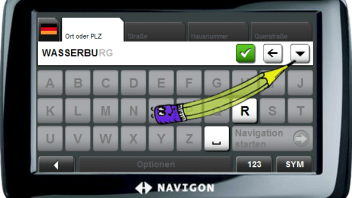

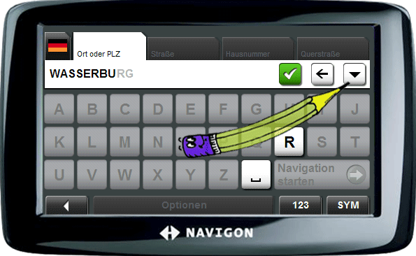

    Tipp doch mal Wasserburg ganz ein, dann Leerzeichen, dann ganz rechts auf den aktiven Pfeil nach unten..... jetzt kommt der Aha Effekt: es werden 2 Orte namens Wasserburg einegblendet: Wasserburg am Inn und Wasserburg (Bodensee). Nun das entsprechende auswählen :D Das gilt übrigens für viele Orte ! Wenn Du kein Leerzeichen eingibst, bekommst Du gar 4 Orte genannt: Wasserburg am Inn, Wasserburg (Bodensee), Gross Wasserburg und Krausnick-Gross Wasserburg. Der User entscheidet, was das Gerät anzeigen soll :gap Geht also auch ohne Posleitzahl......

    meine Vorgehensweise war....Gib mal Wasserbu ein , dann gibt er dir ja
    auch Wasserburg vor. Warum soll ich denn weiterschreiben, wenn..oder?
    Dann auf Navigation starten und nix mit Bodensee.
    Ich finde meine Vorgehensweise verständlicher als Laienreisender

    Wenn Du das so machst wie Du das hier beschreibst, dann erkennst Du an derm Pfeil, das es mehrere Orte mit der Namensgebung gibt. Wenn Du dort klickst, dann werden die Moeglichkeiten angezeigt. Wenn Du an der Stelle die Du beschreibst aufhoerst, dann wird automatisch der onerste Eintrag der Liste genommen. Das ist in Deinem Fall nicht Wasserburg am Bodensee
    Original von 900SS-97
    Hallo Freeeeak
    Genauso ist es... also immer auf den Pfeil rechts oben achten... dann sollte in Zukunft nix mehr passieren ;D
    Wolle
  • Ichhabe es ja verstanden, wie du es meinst. ABER ich verstehe nicht, warum ich trotzdem 2 Auswahlmöglichkeiten bekomme nach meiner Vorgehensweise. Thüringen und noch wo. Und in deiner Variante alle. Ich vestehe die Autovervollständigen Taktik von Navigon als Erleichterung zur Eingabe, bringt aber nichts, enn ich nur 2 Varianten bekomme.
