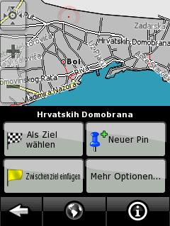

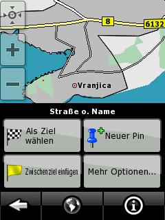

    Ein paar Orte wären:
    Bol
    Hvar
    Korcula
    Peljesac
    Momici
    Makarska
    Vranjica

    Auf der IGO8 karte 2008.01 (080513) sind:
    Bol ja, auf das Insel sudlich von Split?
    Hvar ja, Insel sudlicher (leider gibt IGO die Namen der insel nicht)
    Korcula dritte insel sudlich von Split bei Zrnovo
    Peljesac nicht gefunden
    Momici bei Metkovic
    Makarska nicht gefunden
    Vranjica Ost von Poljica, West von Split
    Nicht slecht oder?
  • Also bei Navigon sind diese Orte nur mit einer Straße abgedeckt:
    Bol
    Momici
    Makarska
    Vranjica
    Die anderen konnte ich nicht finden.
    Bei iGO sind folgende sehr detailliert abgedeckt:
    Bol
    Hvar
    Korcula
    wenig abgedeckt, aber etwas besser als Navigon:
    Momici
    Makarska
    Vranjica
    Insgesamt dann doch klarer Vorteil für iGO, wobei die Orte alle sehr klein sind. Keine Ahnung, ob man da ein Navi braucht.
