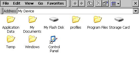

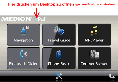

  • Du kannst das ganze auch permanent machen!
    Wer nicht nach einem Softreset immer die beiden Tasten gedrückt halten will oder auf das O klicken, installiert sich nach freilegen der CE Oberfläche einen Regeditor, geht in die Registry unter Hkey/init.
    Dort beim StringValue Launch50 als Wert explorer.exe eintragen,
    und beim StringValue Launch95 den Wert WisGPS2000.exe in irgendwas anderes ändern.
    Nun startet der GoPal auch nach einem Softreset mit CE- Oberfläche.
    Ganz praktisch wenn man z.B. den Navigon Navigator installiert hat.
