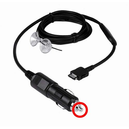

  • bei meinem kombinierten Lade-/Antennenkabel fürs Auto hat sich vorne der Schraubverschluß des Steckers gelöst und die Einzelteile (Sicherung etc.) sind rausgefallen. Ich habe fast alles wieder gefunden, nur ist der Kontakt für die Anspeisung (+ Pol, schätze ich) nun so lose, daß er eben nicht mehr kontaktiert und daher kann ich das Navi nicht mehr laden.
    Ich schätze, daß hier irgendeine Art Feder fehlt, welche diesen Kontakt so nach außen drückt, damit er in der 12V Steckdose kontaktiert.
    Meine Frage/Bitte nun:
    kann jemand so nett sein und seinen Stecker mal aufschrauben und mir beschreiben, wie diese Feder aussieht oder ein Foto reinstellen??
    Dann kann ich etwas anderes gleichwertiges suchen....
    danke :tup
    EDIT:
    es handelt sich um diesen Teil des Zigarettenanzündersteckers (roter Kreis), welcher durch eine Feder (?) im Inneren des Steckers herausgedrückt wird
    [Blockierte Grafik: http://666kb.com/i/b0myzm5nej30aj7gl.jpg]
    Einmal editiert, zuletzt von stritzi ()
  • Hier, bitte schön:
    [Blockierte Grafik: http://www.sportwaffen-schneider.com/images/344-000.jpg?osCsid=584f153025e364226c44f36cde9c8625]
  • WOW, das lange Ding :wow
    war da in der Mitte der Feder die Sicherung drin oder täuscht da der Maßstab und die Feder war zwischen der Sicherung und diesem Nippel am Stecker??
  • Tach,
    erst Nippel dann Sicherung dann Feder
    hamelchen
  • alles klar, danke euch, dann werd ich mich mal auf die Suche machen :D
    PS: kann ja gar nicht so sein, wie ich gefragt habe, sonst würde die Feder ja die Sicherung überbrücken :idee
  • Kann man da nicht einfach die Feder aus nem Kugelschreiber nehmen? :D
  • nein: zu klein und zu schwach :-D)
    hab schon einen Ersatz in meiner Sammelsuriumkiste gefunden, funkt tadellos :tup
