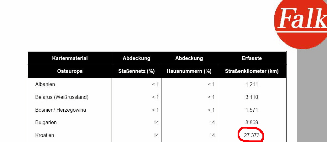

    Wo soll es denn hin gehen in Slowenien bzw. Kroatien? Die Kartenabdeckung dürfte bei Falk und Navigon gleich sein [siehe nächstes Post]. Müsste man sicherheitshalber aber an konkreten Beispielen überprüfen.
    Zur Kartenabdeckung von Falk...
    Kartenabdeckung Falk
    Ansonst ist das wieder so eine Gretchenfrage: Sowohl der One als auch der M8 sind einfache aber durchaus gute Navis. Liegen preislich in etwa gleich, bieten beide TMC [kann bei Falk um TMCpro erweitert werden] und haben eine recht ausgereifte Software. Falk besitzt die etwas besseren Sprachansagen und den integrierten TravelGuide halte ich für eine sinnvolle Erweiterung. Wenn es am Ende aber beim One oder M8 bleibt... würfeln... ;)

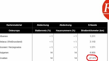

    Schau mal auf die "erfassten Strassenkilometer"... ;) ...ich würde sagen: Zahlendreher... :gap
    Ich gebe es aber einmal an den Falk-Support weiter... :gap ...vielleicht fragst Du einmal bei Navigon, ob es wirklich 41% sind... :gap
    Über das genaue ReleasDatum gibt sich Falk etwas bedeckt... scheint aber das zu sein, was andere derzeit eben auch so anbieten. Siehe Screenshots...

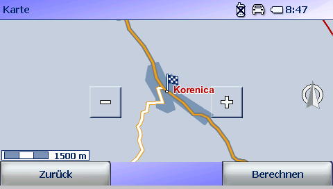

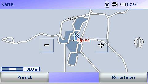

    An sonst einmal einige Screenshots von Falk: Pazin/[Istrien]Kroatien, Rovinj/[Istrien]Kroatien, Korenica/[Istrien]Kroatien... Stichwort "Plitwitzer Seen" und Lipica/Slowenien. Ist zwar der F8; aber das Kartenmaterial ist gleich. Den M8 mag ich gerade nicht einrichten... ;D

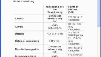

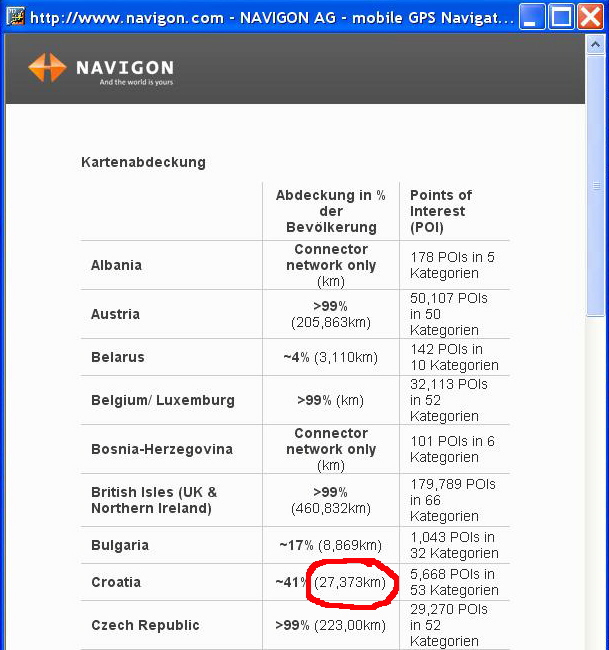

    schau mal hier:
    http://www.nav4all.com/site2/w…om/ger/list_countries.php
    Nach den Straßenkilometern müsste die Karte von Q1/2008 sein. Es ist auch kein Zahlendreher bei Navigon, sondern sie geben die DB Coverage an. Falk gibt anscheinend nur die Detailed Coverage an, müssten dann aber eigentlich 15% sein.
    Wie dem auch sei, die Karten sind wohl bei Navigon und Falk identisch.

    Das kann man sich jetzt aussuchen, was genau gemeint ist und wer mit welchen Zahlen gewürfelt hat... ;) ...entscheident wären/sind für mich auch die "erfassten Straßenkilometer"... und ja... sind hier gleich und bei Falk - entgegen der Vermutung hier im Thread - derzeit so aktuell wie bei anderen Herstellern.
