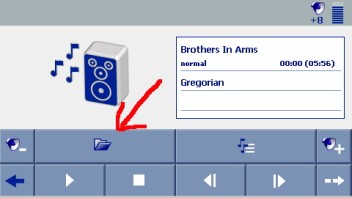

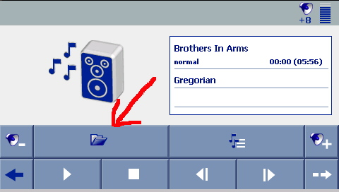

Die MP3's einfach in einen ordner packen und auf die SD-Karte kopieren [in's Root-Verzeichnis]. Dann im MP3-Player auf das Ordnersymbol klicken und entspr. Ordner auswählen...
