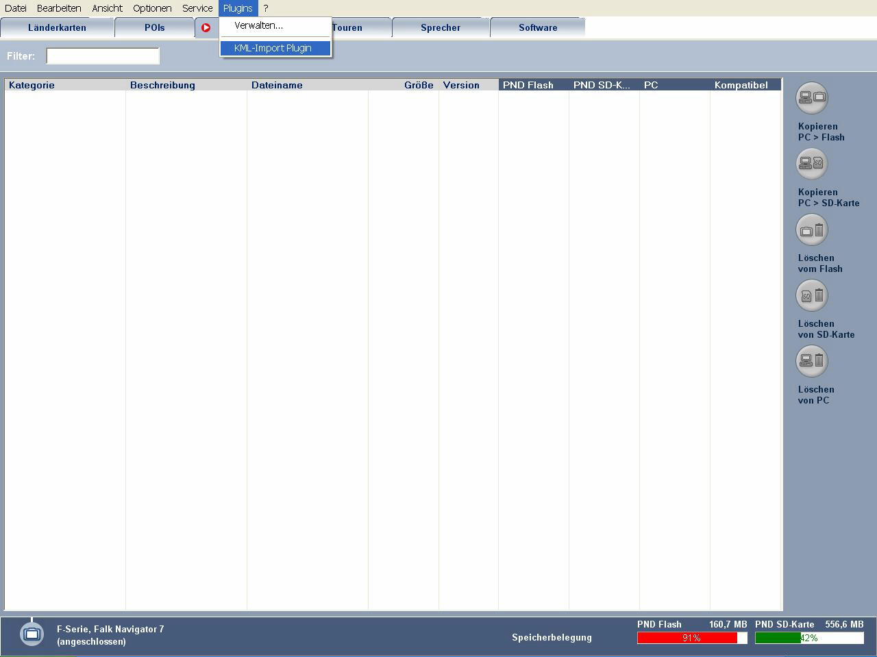

    + ActiveSync ist nicht für Vista bestimmt... für Vista musst Du MobileDeviceCenter installieren. Gibt es ebenfalls bei Microsoft zum Download.
    + Die POI's müssen im kml-Format [Google Earth] vorliegen. Können notfalls mit z.B. POI-Edit [Freeware] konvertiert werden.
    + Das KML-ImportPlugin findest Du im NaviManager unter "Plugins".
