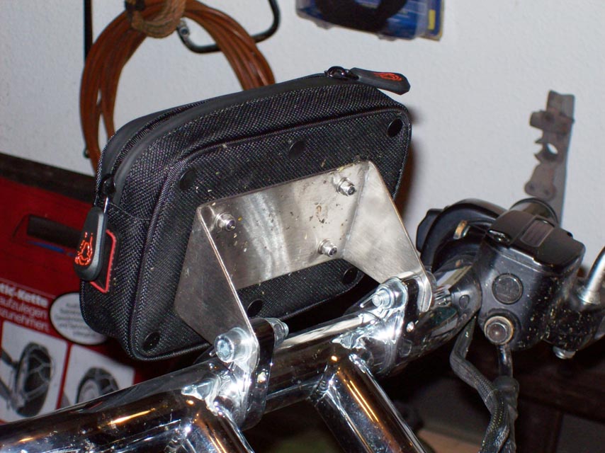

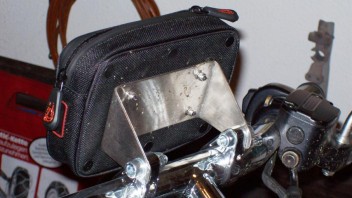

  • Hallo Tagtraum
    Ich benutze das 8110 am Motorrad.
    Montage: 2 Lenkerklemmen (z.B. Louis, St. 10 Euro)
    1 Navitasche (z.B. Polo, ca. 15 Euro, leider nur begrenzt wasserdicht)
    1 U-Winkel selbst aus Blech gebogen und mit Rückwand der Tasche verschraubt.
    1 Universalsteckdose am Bike (da gibts versch. Baumöglichkeiten, ca. 10 bis 20 Euro)
    Ablesbar auch bei grellem Sonnenlicht, hatte da keinerlei Probleme, Ohrstecker sind unnötig, die optische Anzeige reicht völlig aus.
    Zum Navi: Ich benutze es (auch im Auto) nur zum Navigieren ohne mich um den ganzen Schnickschnack den die Geräte bieten zu kümmern. Die Software ist auch nicht upgedatet. Alles geht rasend schnell und absolut problemlos. Einen Haken hat die Sache: Auf dem Bike steigt die Temperatur in der Tasche bei heissem Wetter stark an. Irgendwann schaltet das Gerät dann ab. Also Reissverschluss etwas offen lassen dass Luft durchziehen kann.
    Für uns Motorradfahrer ist es ein Traum schnell sehr viele Zwischenziele eingeben zu können um sie jeweils kurz vor erreichen mit 2 x Fingertippen überspringen zu können. So lassen sich auch komplizierte Touren leicht abfahren ohne jeweils zur Ortsmitte gelotst zu werden.
    Viel Grüße Z_ppa
  • Z_PPA
    das hört sich schon mal nicht schlecht an :P
    Hast du vielleicht mal ein Foto davon,wie das Teil am Bike aussieht?
    Würde mich brennend interessieren :firedevil
