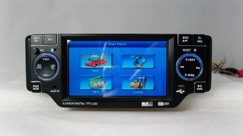

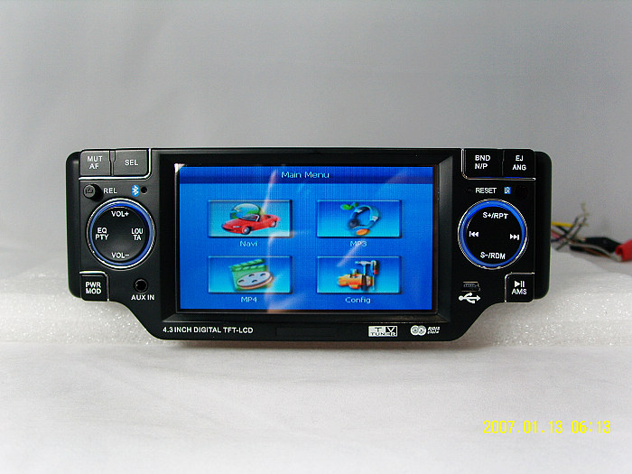

  • Das Ding ist son no-Name Gerät:
    Hat zwar ein 4,3" Display, kann im Navimodus abe rdefinitiv nur 320...
    4.3 inch digital TFT-LCD screen display with Built-in GPS Navigation system
    (GPS SD card will need to be purchased,pls purchase online or locally)
    One DIN standard dimension
    ? Motorized front panel
    ? 4.3 inch digital TFT-LCD screen display
    ? DVD/DVD+-R/DVD+-RW/MP3/MP4/DIVX/XVID/CD/CD-RW/VCD/SVCD support
    ? SD, USB and MMC support
    ? 4X60 W Max. Amplifier
    ? Auto Store/Preset Scan
    ? 30 Station Memory
    ? Treble/Bass/Balance/Fader/Volume control
    ? ALL Region DVD Playback
    ? PAL/NTSC Color system ( DVD Playback )
    ? Anti-Shock mechanism
    ? ESP ( Electronic Shock Protection )
    ? Repeat/Intro/Random Play
    ? Mute Control
    ? Preset EQ
    ? SUB-Woofer Line Out
    ? A/V output
    ? A/V input
    ? Remote Control
    Optional Features
    ? Built-in Analog TV Function
    ? Touch Screen
    ? Bluetooth Function
    ? Built-in GPS Navigation system
    ? ISO Connector
    ? RDS Radio DATA System
    ? IPod Function
    GPS PROCESSOR DETAIL :
    -Storage device: 128MB NAND FLASH Support SD/MMC Card
    -Operation system: Win CE net 5.0

    Ja, glaube ich dir schon und ich würde gerne wissen was das für ein Radio ist 8). Versuch doch nochmal einen neuen Link, oder die Artikelnummer, dann könnte man bei ebay selber mal suchen.
